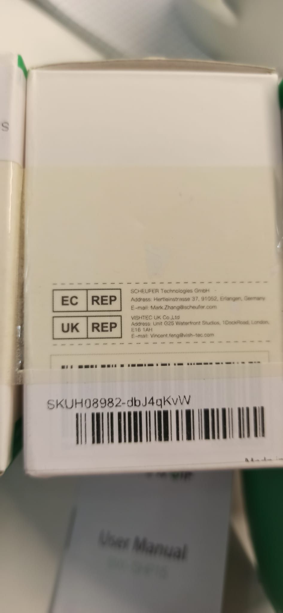

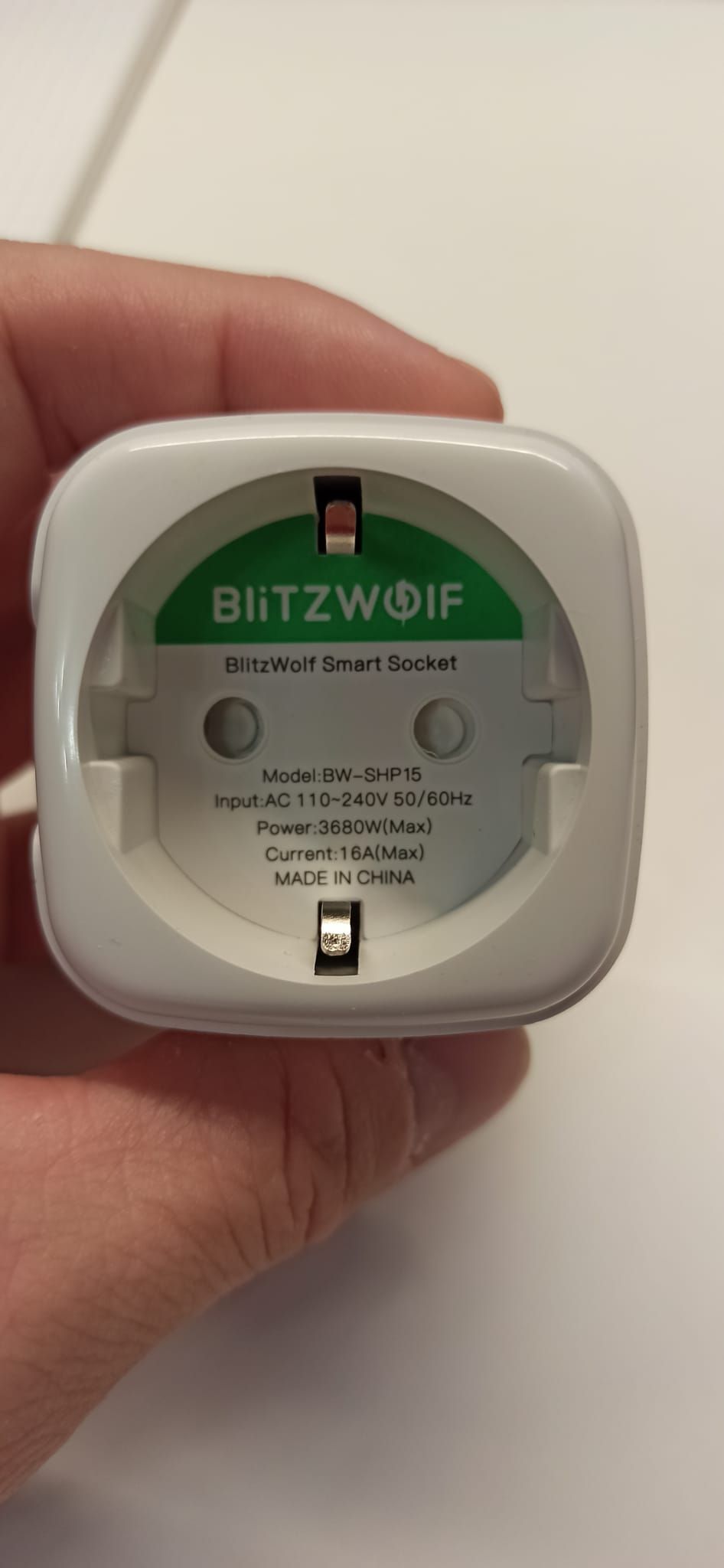

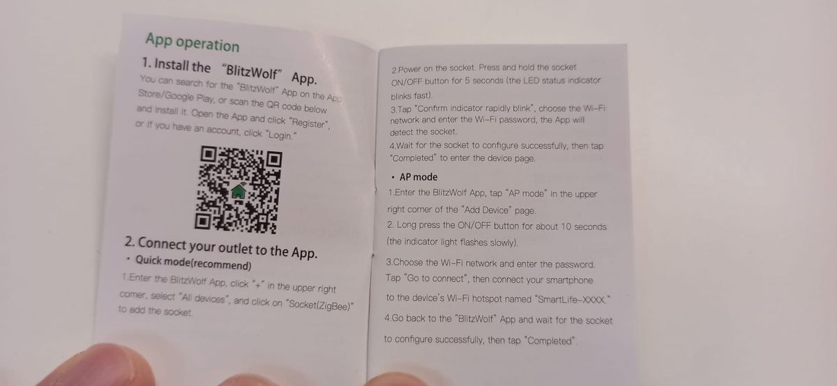

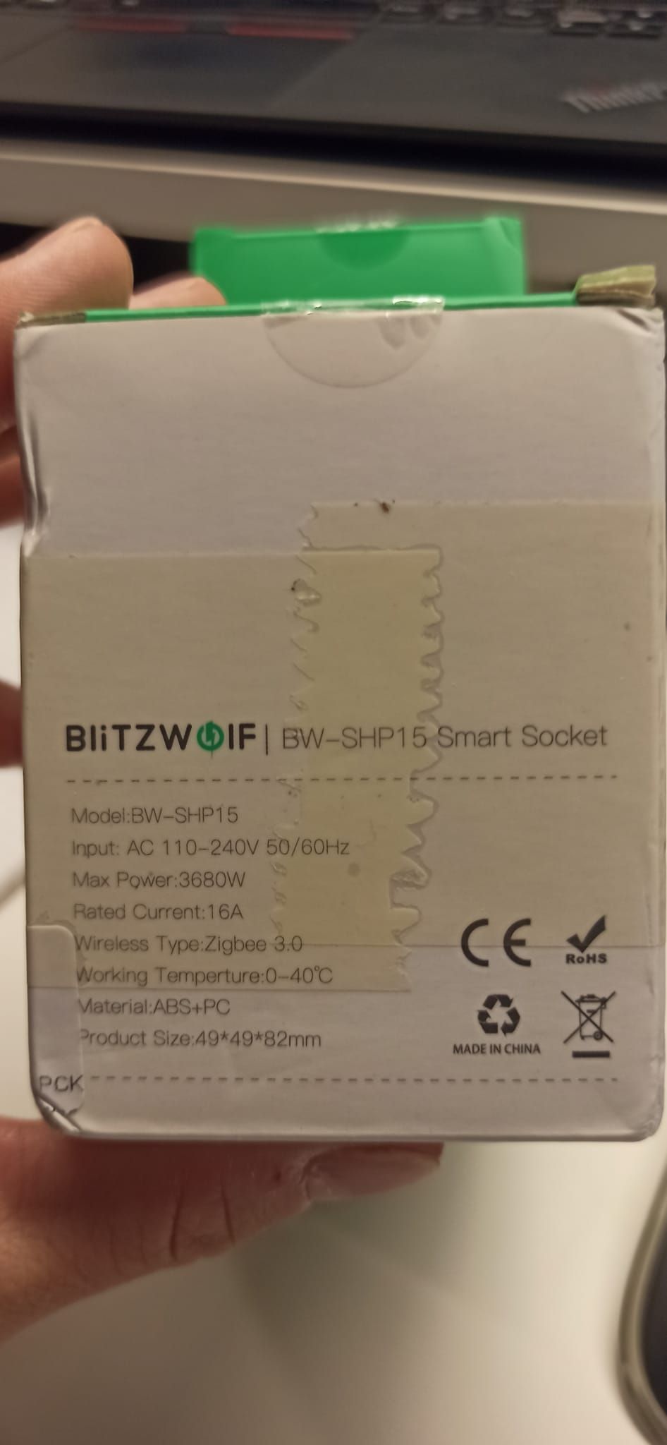

              also viel schlauer bin ich da jetzt nicht geworden

                Ich schon. Ich gehe davon aus das das ist die Wifi Variante ist. Die wird mit dem Zigbee Adapter nicht gehen. Entscheidend ist dazu der Hinweis in der Anleitung, da steht : 'Chose the wifi network and Enter the password'
                Verifikation sollte einfach sein: Nach Anleitung die Steckdose in den "AP" mode versetzen und schauen ob es ein WLan "SmartLife-XXXX" gibt.
                A.

                  @homecineplexx Ich teile die Meinung von @Asgothian nicht. Da steht definitiv Wireless Type: Zigbee 3.0
                  Was sagt denn das Log, wenn Du die Steckdose im Zigbee Adapter anlernen willst?

                      so easy scheint das nicht zu sein, denn wenn ich das versuche, kommt eben KEIN extra WLan, das ist ja der Grund warum ich danach frage

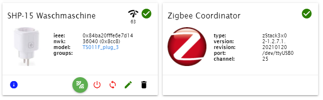

                                  Ich habe 2 BW-SHP15 in Verbindung mit dem CC2652RB stick (USB-A) von slaesh bei mir laufen.
                                  Was mir bei Anlern-Problemen in der Regel hilft, ist die Instanz Zigbee zu stoppen, den Adapter einmal physikalisch zu trennen (USB raus & rein) und dann die Instanz neu zu starten. Anlernen dann direkt neben dem Zigbee Coordinator.

                                        @homecineplexx 25
