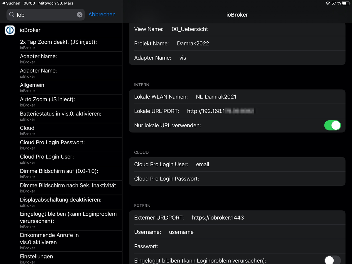

    Ich habe mal eine Verständnisfrage. Auf meinem iPad aus 2022 habe ich die App IoBroker installiert. Wenn ich diese nun öffne, wird mir prinzipiell
    das angezeigt:
    Das sind auf dem iPad die Einstellungen vom ioBroker
    Von da muss ich dann erst in die Runtime wechseln.
    Müsste es nicht so sein, das er mir direkt die Runtime anzeigt? Bzw. so möchte ich es haben.
    Wenn ich bei lokale URL diese so eingebe wie sie mir im Browser angezeigt wird, klappt es auch nicht
    Wie also lauten die korrekten Einstellungen, damit mir direkt die Runtime angezeigt wird?

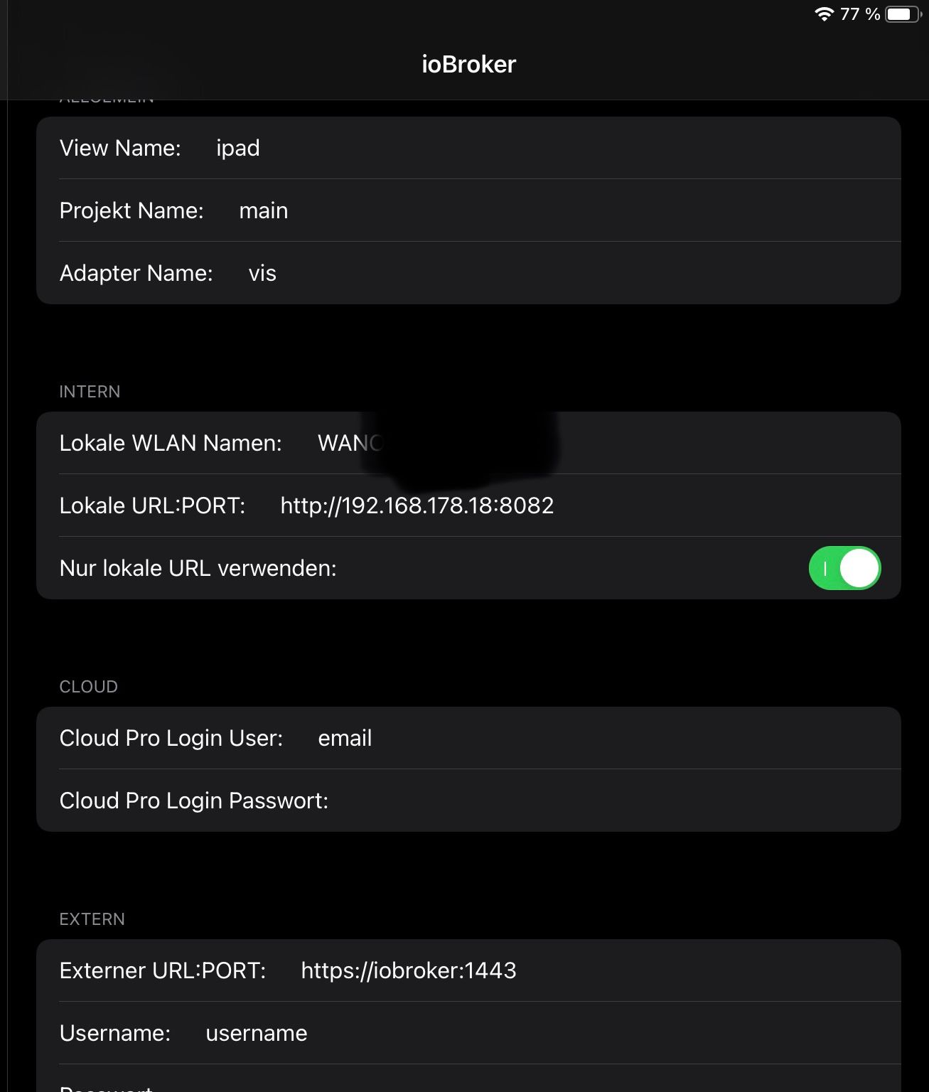

    • wendy2702W Online
      wendy2702W Online
      wendy2702
      So sehen meine Einstellungen aus
      3CCE9441-CC4D-43B9-86C6-7725729F308B.jpeg B46B3EEE-CA8A-4A67-AE13-11007F17049B.jpeg

      • wendy2702W wendy2702
        Damrak2022D Offline
        Damrak2022D Offline
        Damrak2022
        @wendy2702 Guten Morgen, meine Einstellungen sind mit Deinen identisch. Trotzdem bekomme ich erst die Fehlermeldung und dann wir die vis anstatt der Runtime geöffnet.
        Irgendeine Idee, woran es liegen könnte

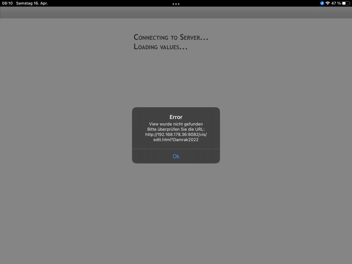

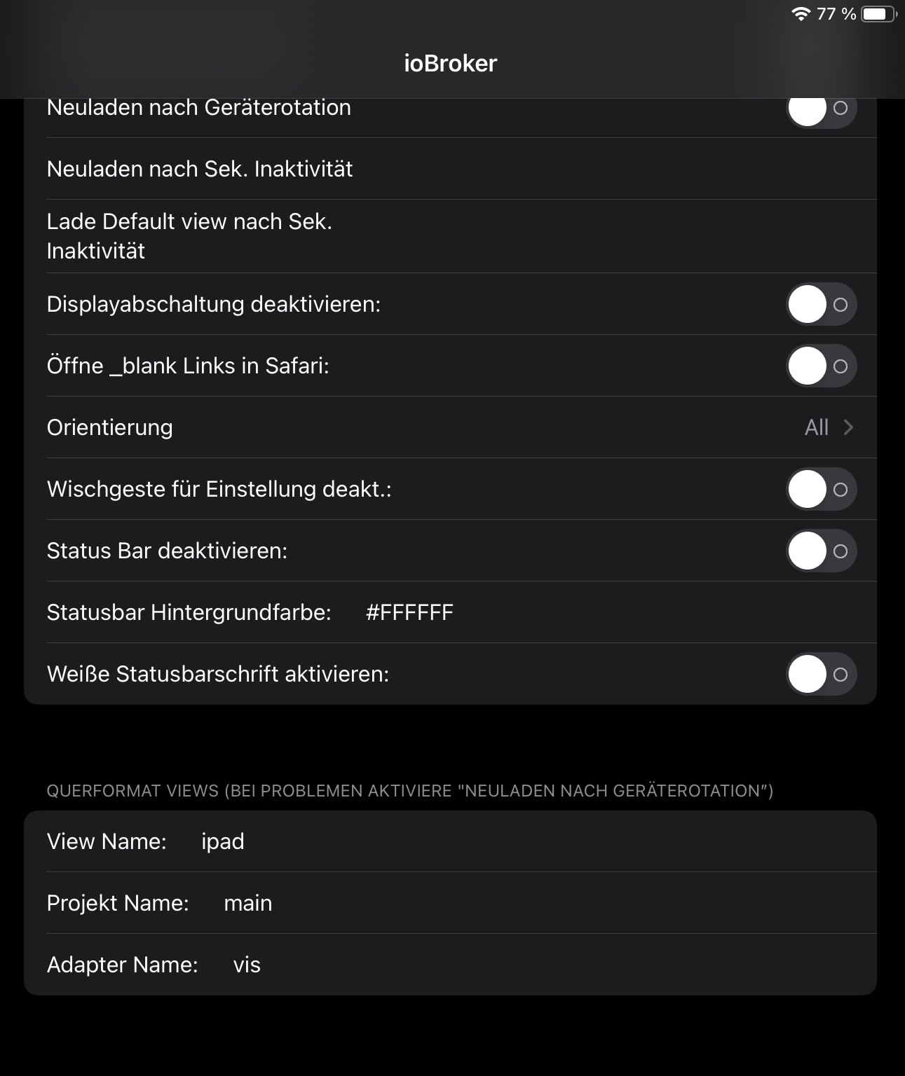

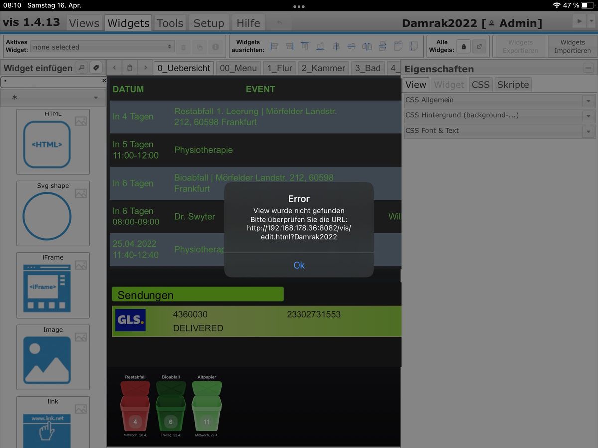

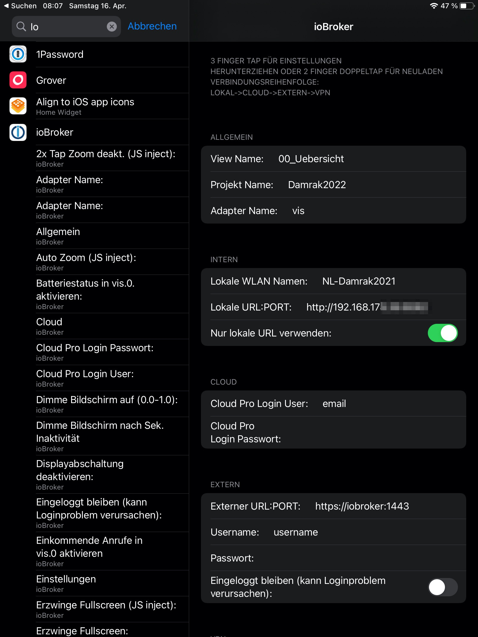

                @ralla66 Ich muss hier nochmal nachhaken, da ich in letzter Zeit des öfteren mit meinem iPad meine Visualisierung aufrufen will.
                Das sind die Einstellungen vom ioBroker auf meinem iPad:
                Wenn ich dann die ioBroker App öffne, erscheint zuerst das
                und danach das
                Wieso geht er immer auf die edit?
                Ich habe die App auch schon deinstalliert und dann neu installiert - Keine Veränderung
                Das gleiche Problem tritt auch auf, wenn ich Chrome als Standard Browser definiere.
                Hat jemand eine Idee?
                Mit besten Grüßen
                Andy

                  @damrak2022 sagte in Darstellung der Runtime auf iPad:
                  weil es da steht:
                    weil es da steht:

                    • Damrak2022D Damrak2022
                      @homoran Was heißt weil es da steht. Die Einstellungen sind ja korrekt, oder nicht
                      das weiß ich nicht.
                      wenn er den View nicht findet, geht er davon aus, dass du ihn erstellen willst.
                        DJMarc75D Offline
                        DJMarc75D Offline
                        DJMarc75
                        @damrak2022
                        Bei View Name eine 0 zuviel.
                        edit: achte bitte auf Deine Privatsphäre (bild 3) 😉

                          Ralla66R Offline
                          Ralla66R Offline
                          Ralla66
                          @damrak2022
                          der aufgerufene Pfad ist falsch, da fehlt der angelegte View,
                          ----edit.html/Damrak2022#dein aufzurufender View bsp Uebersicht

                            @djmarc75 Gut das Du einmal draufgeschaut hast. Mr ist das mit der 0 zuviel absolut nicht aufgefallen. Danke
                            Mit besten Grüßen
                            Andy
                              DJMarc75D Offline
                              DJMarc75D Offline
                              DJMarc75
                              @damrak2022
                              Funktioniert es jetzt so wie es soll?
                              Lehrling seit 1975 !!!
                              Damrak2022D 2 Antworten Letzte Antwort
                              • DJMarc75D DJMarc75
                                @damrak2022
                                Damrak2022D Offline
                                Damrak2022D Offline
                                Damrak2022
                                @djmarc75 Jepp, alles bestens! Nochmal DANKE
                                Mit besten Grüßen
                                Andy

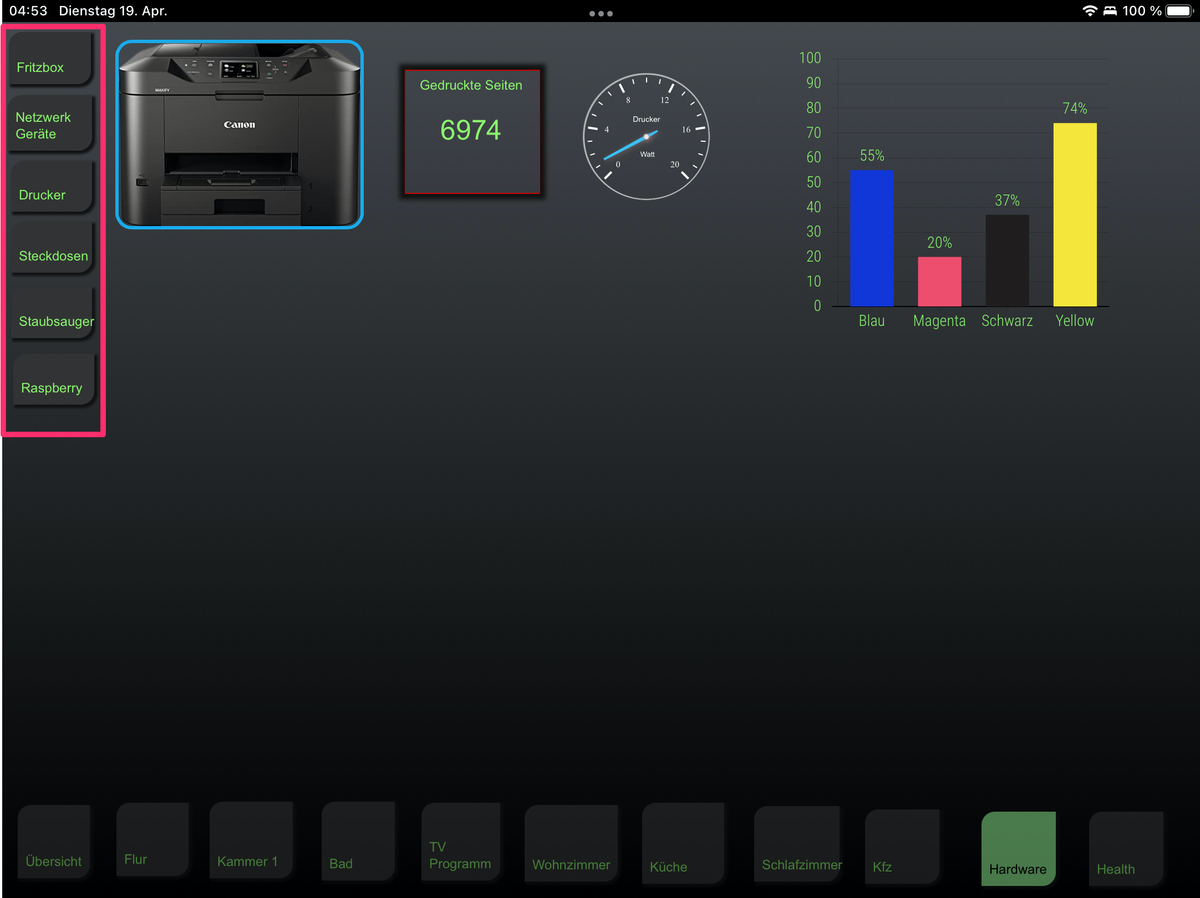

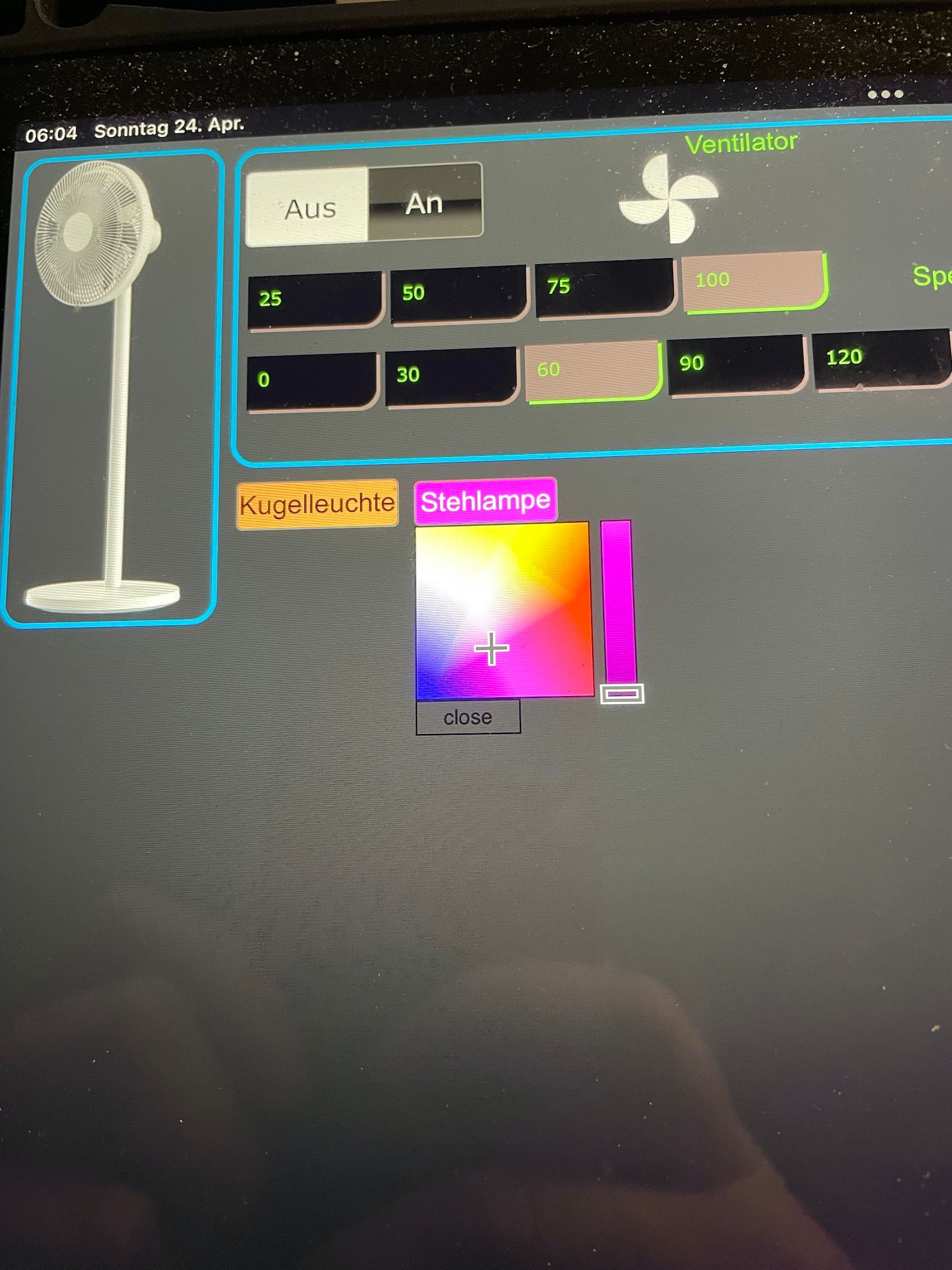

                                  @djmarc75 Ich habe noch zwei weitere kleine Problem entdeckt, welches ich nicht in den Griff bekomme. Meine Vis ist auf die Größe meines iPads exakt festgelegt mit 1060 x 785px.
                                  1. Nun ist es aber so, das ich ein paar Lieder für meine Hue Lampen benutze, welche ich durch eine Bewegung von unten nach oben einschalte.
                                    Dadurch verschiebt sich aber meine gesamte Vis entweder nach oben oder unten und ich habe jeweils einen 3cm breiten weißen Rand. Sobald ich den Finger vom iPad nehme ist die Vis wieder schön zentriert.
                                    Kann ich dieses Verhalten auf dem iPad irgendwie beeinflussen, oder muss ich auf andere Slider steigen, welche sich waagerecht steuern lassen?
                                  2. Wenn ich die Vis auf meinem Tablet öffne, reagieren manchmal einige Buttons nicht. Besonders häufig sind die Buttons an der Seite betroffen. siehe hier:
                                  Mit besten Grüßen
                                  Andy

                                      Damrak2022

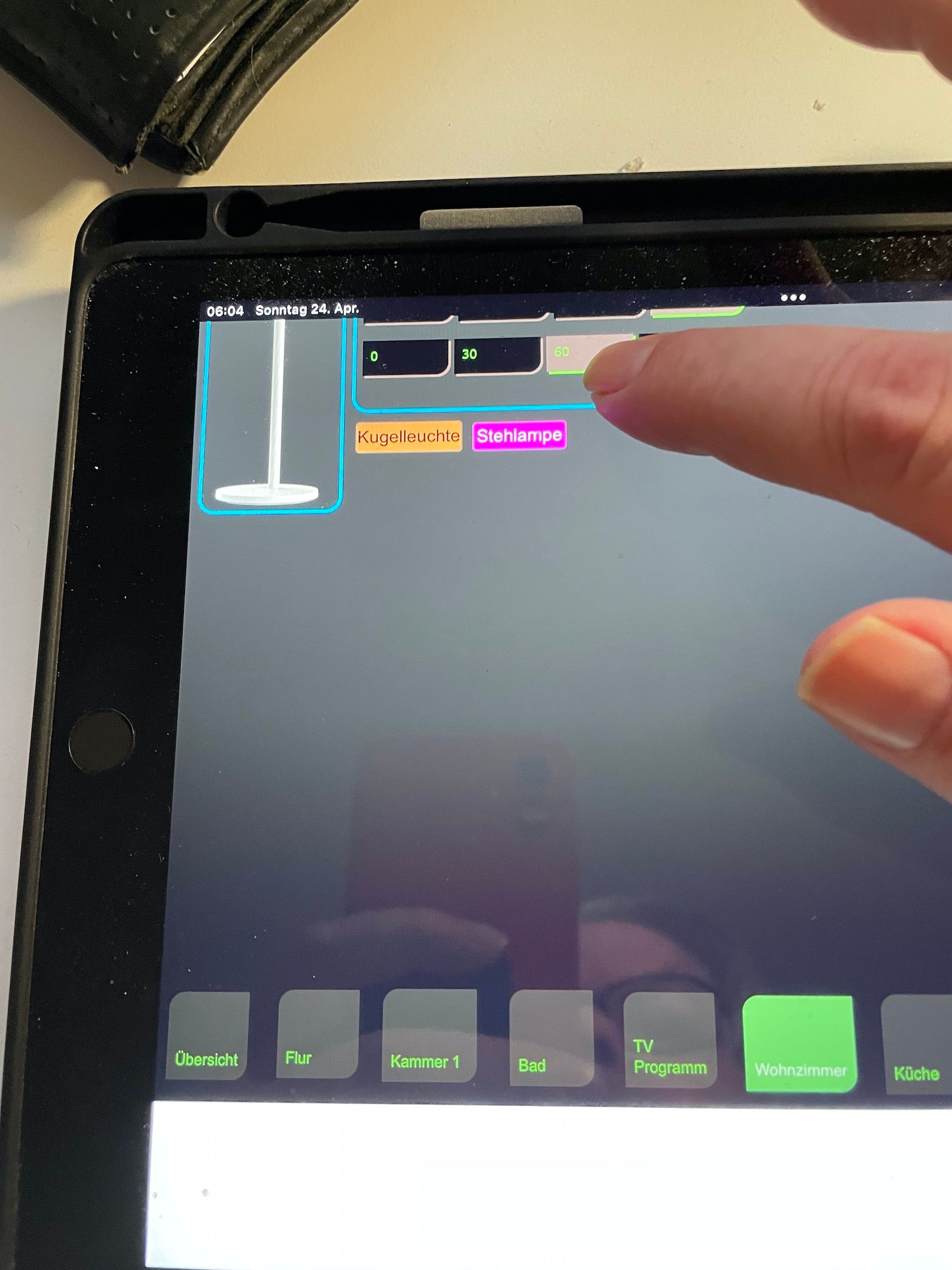

                                      @wendy2702 Ich muss hier nochmal weiter nachhaken und wende mich direkt an iPad Nutzer.
                                      Bei mir ist die Größe entsprechend meinem iPad der neunten Genration auf 1060 x 785px eingestellt. So habe ich meine Vis vollständig auf dem iPad sichtbar.
                                      Nun habe ich folgende kleine Schwierigkeit. Wenn ich den Slider von Bild2 nach oben ziehen möchte, geht meine ganze Vis mit nach oben, siehe Bild1
                                      Wie kann ich verhindern, das sich meine Vis nach oben oder unter verschiebt? Lässt sich das verhindern?
                                      Mit besten Grüßen
                                      Andy
                                      • DJMarc75D Offline
                                        DJMarc75D Offline
                                        DJMarc75
                                        @damrak2022
                                        probier mal in der css in der vis folgendes einzutragen
                                        html {
                                            position: fixed;
                                        danach die App am besten neu starten und testen.
                                          @damrak2022
                                          html {
                                              position: fixed;
                                          Damrak2022D Offline
                                          Damrak2022D Offline
                                          Damrak2022
                                          @djmarc75 sagte in Darstellung der Runtime - Frage speziell an iPad Nutzer:
                                          html { position: fixed; }
                                          Super Idee, das wars - Besten Dank
