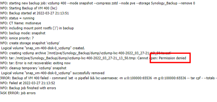

    ich habe mehrere Proxmox VM; diese lassen einwandfrei ein Backup zu.
    Nun habe ich erstmals einen Container angelegt (für motioneye).
    Nur bei klick auf Backup kommt: "permission denied"
    Habe auch mit Tante G etliches gefunden; nur war das nicht gerade verständlich für mich.
    Hat jeamnd mal eine Idee für mich, oder gar Lösung.

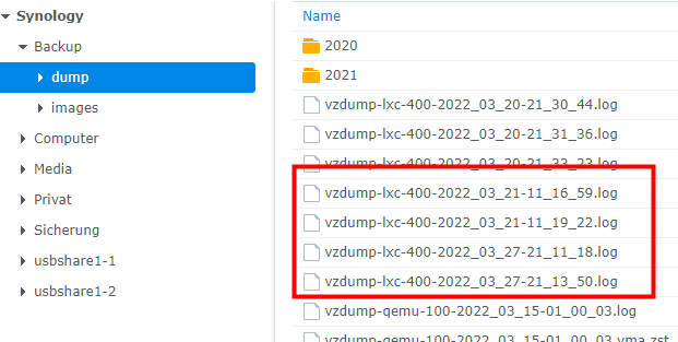

              Komischerweise werden log Dateien aber vom backup erzeugt
              Mehr aber nicht.

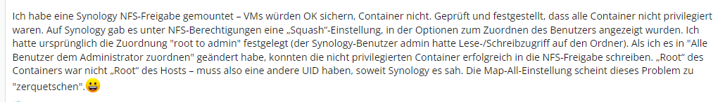

                  @crunchip sagte in Proxmox Container - Backup geht nicht:
                  @bahnuhr letzter beitrag https://forum.proxmox.com/threads/tmp-cannot-open-permission-denied.87730/
                  Dein Link brachte den Erfolg.
                  Gelöst wie folgt:
                  Danke.
