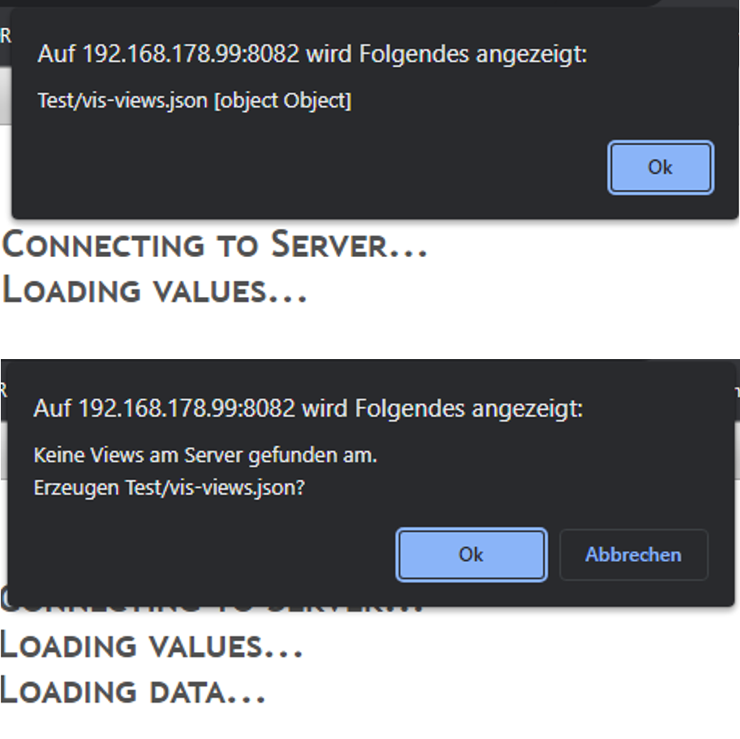

            Hallo @crunchip,
            das funktioniert leider auch nicht. Wenn ich das mache, lädt er die Seite neu, es kommen wie immer die Meldungen die beiden Meldungen:
            Und ich lande wieder beim DemoView.
            • P Peter25
              Hallo @crunchip,
