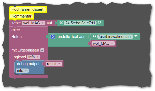

            BananaJoe
            @liv-in-sky @skokarl
            ich mache es mit dem Befehl aus dem Betriebssystem darunter (bei mir Ubuntu):
            Export:
             <variables>
               <variable id="F/n67+hB-lHA9?$0/lG1">wol_MAC</variable>
               <variable id="(ZGF;w$WZQ-Eua-bjW7Z">result</variable>
             </variables>

            Das runterfahren mache ich per SSH (aber ich habe ein QNAP). Eventuell kannst du auch einen SSH Zugang am Synology freischalten über den sich ein Shutdown realisieren ließe:
            Im Betriebssystem habe ich dazu den Befehl sshpass nachinstalliert.
            Bei deinem System wird es sicherlich ein anderer Befehl als poweroff sein
            Laut google heißt der auch poweroff bei Synology, ggf. sudo poweroff:
            • https://addictedtocode.de/nas-und-co/how-to-ssh-zugriff-auf-synology-nas/#:~:text=SSH Zugriff auf Synology NAS aktivieren&text=Einfach im DSM die Systemsteuerung,“übernehmen” klicken%2C fertig.
            • https://andreagx.blogspot.com/2017/11/poweroff-linux-based-nas-synology-ecc.html
