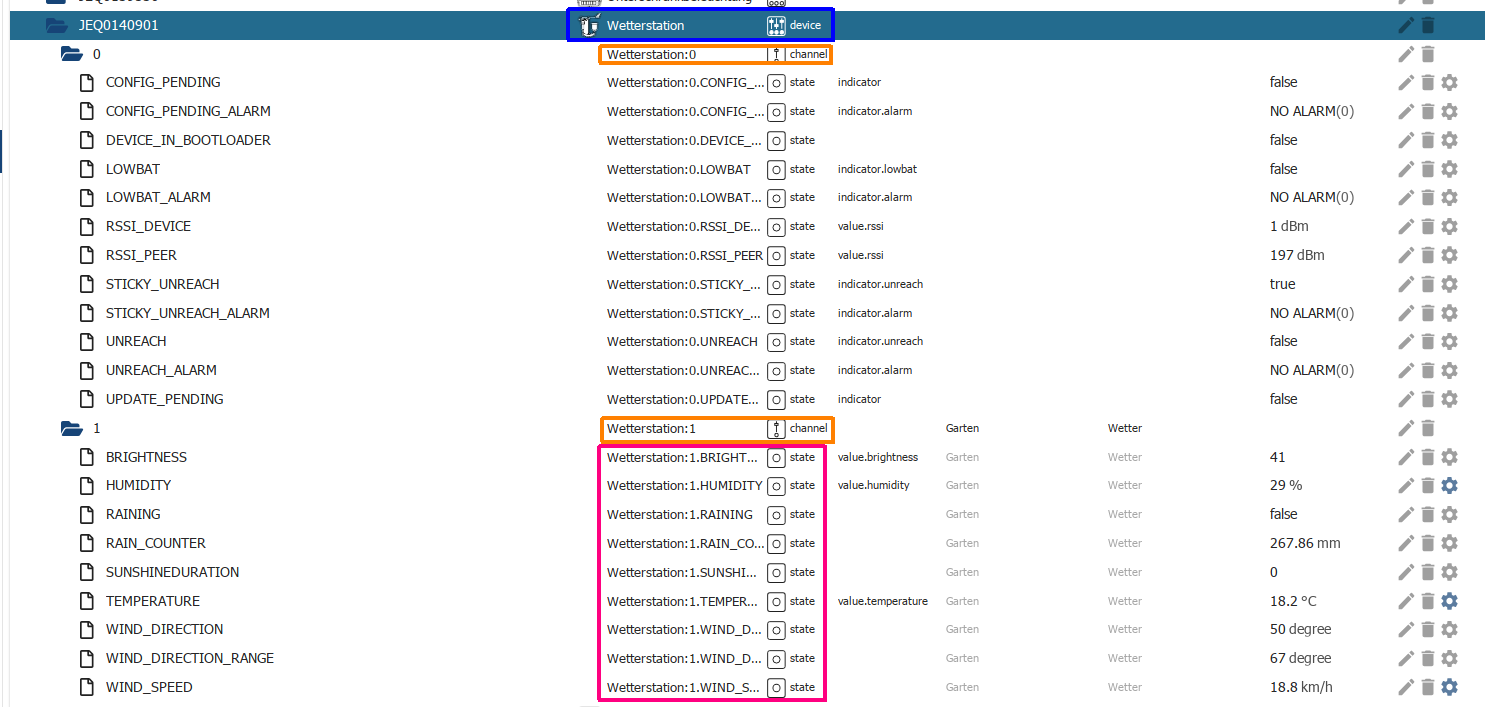

                                  @legro wie gesagt nur kurz. Man kann so eine starre Struktur mit devices und channel für Namensräume hardwarenaher Adapter machen. In userdata_0 hat das nichts zu suchen, da dieser Namensraum von keinem Adapter beschrieben wird, sondern Objekte frei logisch angeordnet und nach völlig anderen Kriterien erstellt werden können und auch sollen. Auch verschiedene Fremdysteme haben ihre eigene Logik, wie beispielsweise MQTT und SHellies, Zigbee2Mqtt usw.. Unter MQTT haben States Kinder und müssen keine Ordner sein. Und der MQTT-Standard ist sicher älter und wird sich nicht ändern, nur weil der IOB das so will. Aber wie gesagt, ich bin inzwischen zuversichtlich, dass hier wieder ein Umdenken stattfindet und man diese starren Regeln und Strukturen da anwendet, wo es Sinn macht und nicht den ganzen IOB damit beglückt. Letztlich geht es nun darum halt jedem Datenpunkt ein Objekt zuzuordnen, um ggf. zusätzliche Steuerungsmöglichkeiten zu haben und das ist aus meiner Sicht ok und das war halt beim Admin4 nicht der Fall. Nur die Regeln was unter bestimmten Objekten möglich ist oder nicht, muss aus meiner Sicht für unterschiedliche Namensräume unterschiedlich gehandhabt werden und für userdata_0 und mqtt, darf es aus meiner Sicht hier gar keine Beschränkungen geben.
                                  • mickymM mickym
                                    OliverIOO Offline
                                    OliverIOO Offline
                                    OliverIO
                                    @mickym
                                    ja genau
                                    in meinen anfangszeiten hab ich da mal nach den Unterschieden (device,channel,directory,datepunktnamen mit punkten) gefragt
                                    und wo den überhaupt diese unterschiede im iobroker zur anwendung kommen.
                                    Leider gab es dazu keine antwort (wenn ich mich recht erinnere)
                                    von daher sind für mich diese typunterschiede erstmal rein virtuell ohne auswirkung (mit hardware im hinterkopf) sobald du aber was nicht hardwarebezogenes machst ist es relativ egal und es sind einfach nur strukturelemente.

                                          @legro sagte in Objekte in Unterordnern erstellen:
                                          Wie gesagt, das Ganze erinnert mich an Homematic,
                                          wie ebenfalls bereits gesagt: Da kommt das her!
                                          Mal ein deutliches Beispiel:
                                          Es gibt dort Geräte, z.B. Mehrfunktionssensoren wie die Wetterstation.
                                          Diese hat verschiedenen Kanäle (.0 für die Geräteparameter; .1 für die Messwerte....)
                                          und in diesen Kanälen gibt es Datenpunkte, z.B. die Temperatur, die Luftfeuchte, die Windstärke usw.
                                          das mir in vielen Bereichen bis heute verschlossen blieb
                                          wenn man sich damit einmal beschäftigt hat, ist das ganz einfach.
