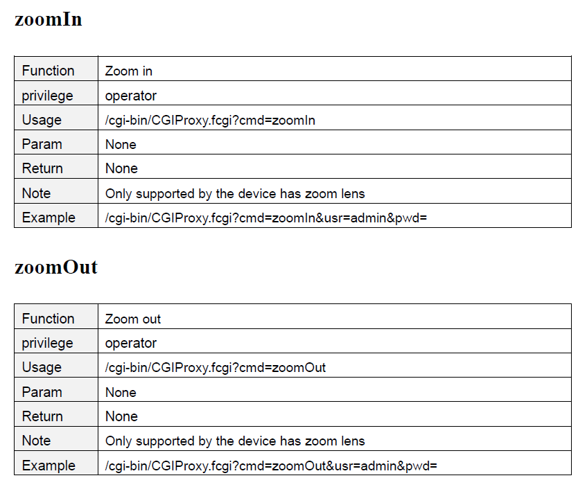

      @negalein
      Bei foscam ist die api offengelegt.
      Hier kannst du per http auch zoom steuern:
      Danke.
      • bahnuhrB bahnuhr
        @negalein
