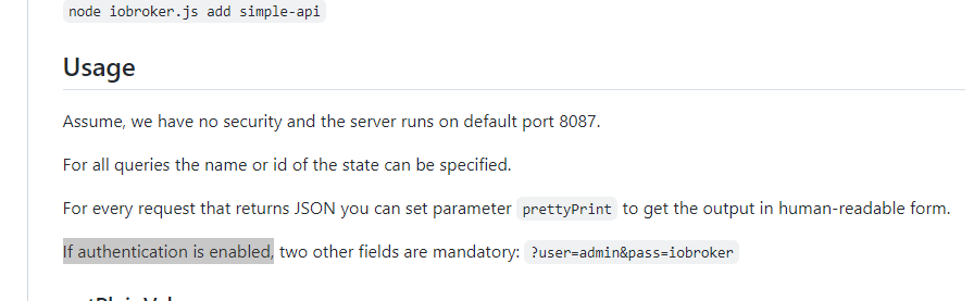

              @haifeif-0 Lies das hier einfach als REferenz: https://github.com/ioBroker/ioBroker.simple-api
              Und da steht dann auch;
