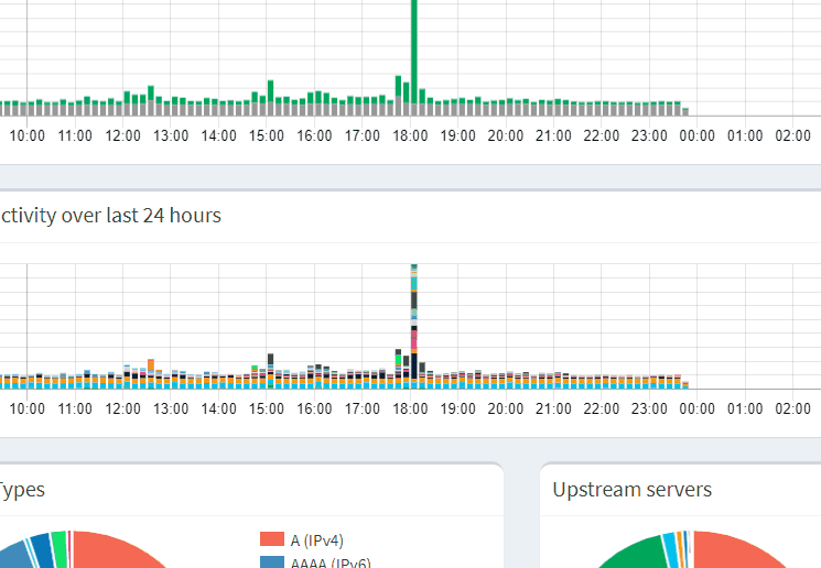

            der große auschlag war z.b ein dsl ausfall
            wenn du aber weißt, dass es der iob ist, dann stoppe doch mal ein paar instanzen oder auch mal die javascript instanz

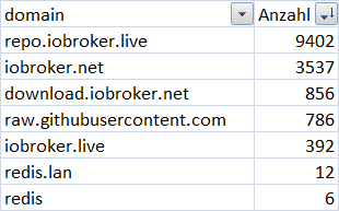

              die auswertung meines querylogs für den iobroker der letzten 30 tage ergab:
              andere anfragen des clients aus meinen skripten, welche ich kannte hab ich schon einmal ausgefiltert.
              das grundproblem ist, das node selbst kein dns-caching macht und daher jede https-addresse immer aufgelöst wird. browser hingegen fragen nur immer wieder mal ab.
              https://httptoolkit.tech/blog/configuring-nodejs-dns/
              für eigene skripte könnte man das optimieren, in dem man bspw eine bibliothek nimmt, welche das chaching schon mitbringt
              https://www.npmjs.com/package/axios-cached-dns-resolve
              die request bibliothek hat leider keine möglichkeit das mit zu aktivieren
              https://github.com/psf/requests/issues/1453
              es gibt auch noch für systemd-systeme die möglichkeit einen lokalen dns cache zu aktivieren.
              https://geekflare.com/linux-server-local-dns-caching/
              allerdings habe ich das nicht getestet
              bei caching spart man sich pro externer dns-abfrage ca 10-50ms. das fällt bei nicht zeitkritischen abfragen, welche nicht sehr häufig vorkommen nicht sehr ins gewicht.
              bei externen abfragen kann man das umgehen, in dem man direkt die ip-adresse angibt, welche ja nicht mehr aufgelöst werden muss.
              netzinterne abfragen erfolgen meist unterhalb 1ms. da muss man mE gar nix machen.
