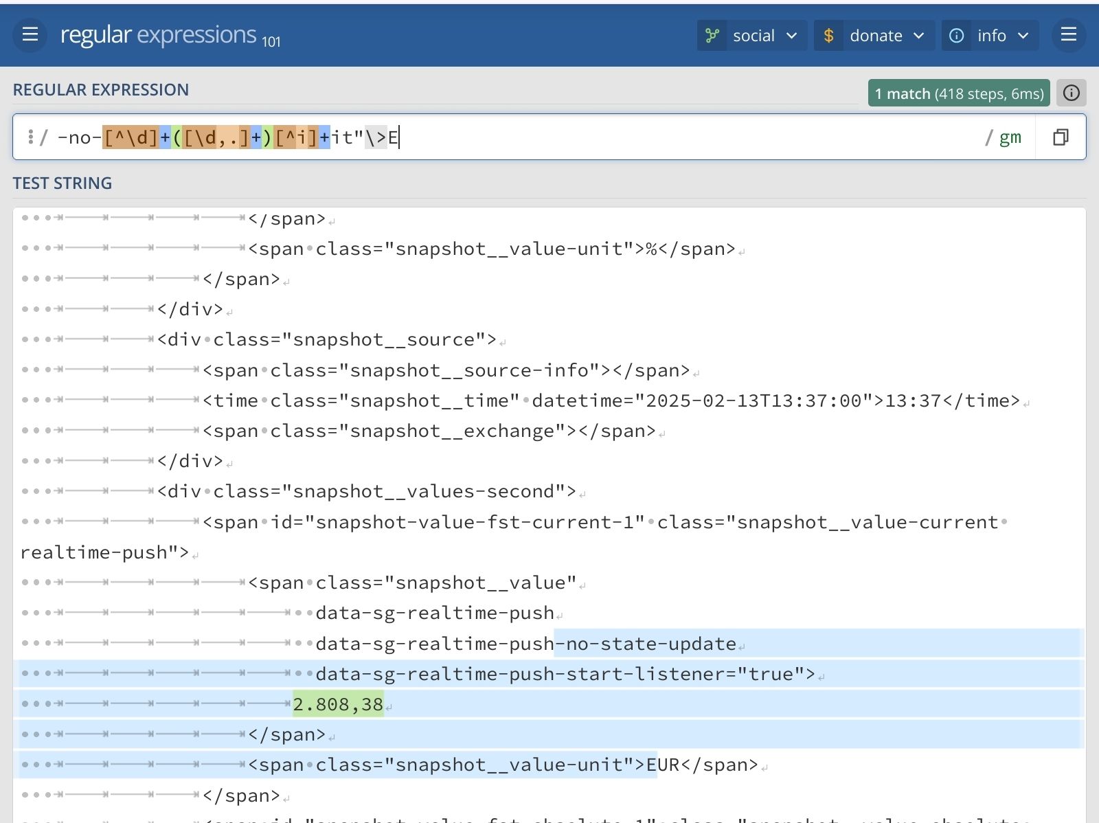

              @cinimod -no-[^\d]+([\d.,]+)[^i]+it"\>E
              probiers mal.

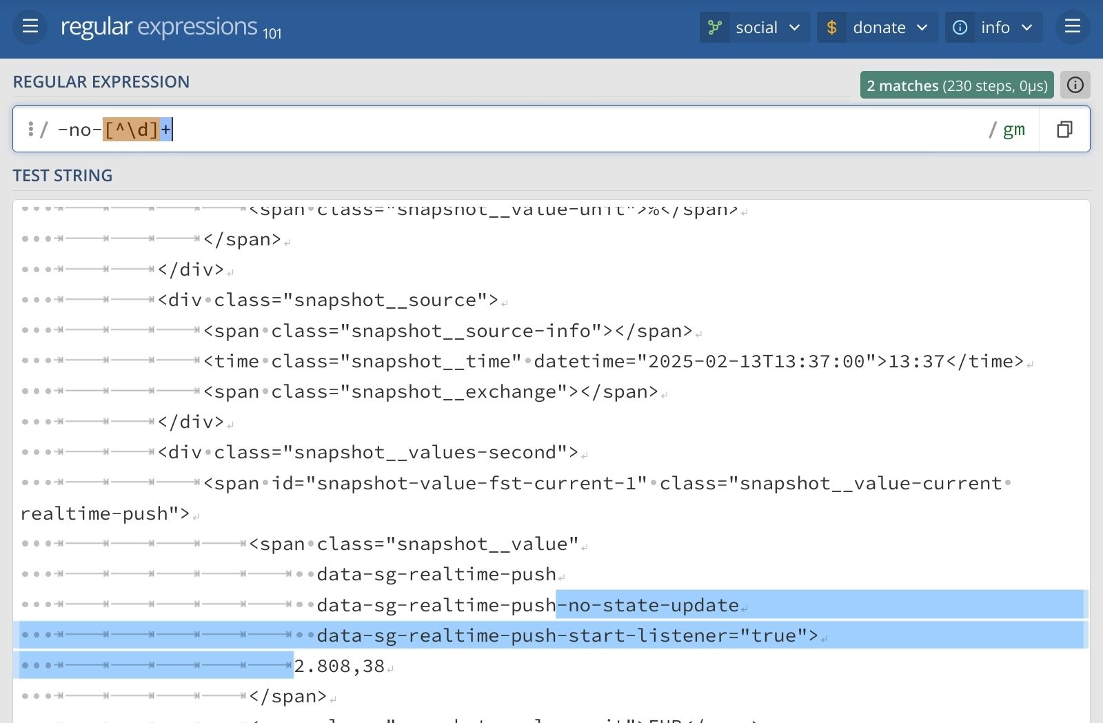

                                ich kopiere den Quelltext bei regex101.com rein

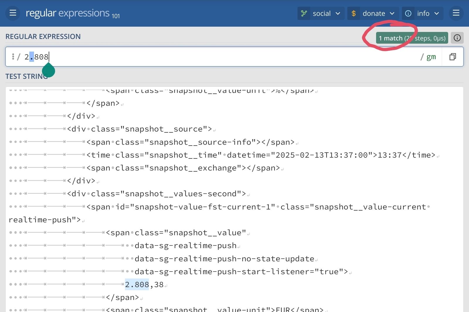

                                dann suche ich den Wert um den es geht, indem ich diesen in das Feld für den RegEx eingebe.
                                Hoffentlich gibt es diesen nur einmal.
                                Dann sehe ich mir die Gegend an, die vor der gesuchten Zahl steht und versuche eine (ziemlich) eindeutige Stelle zu finden.

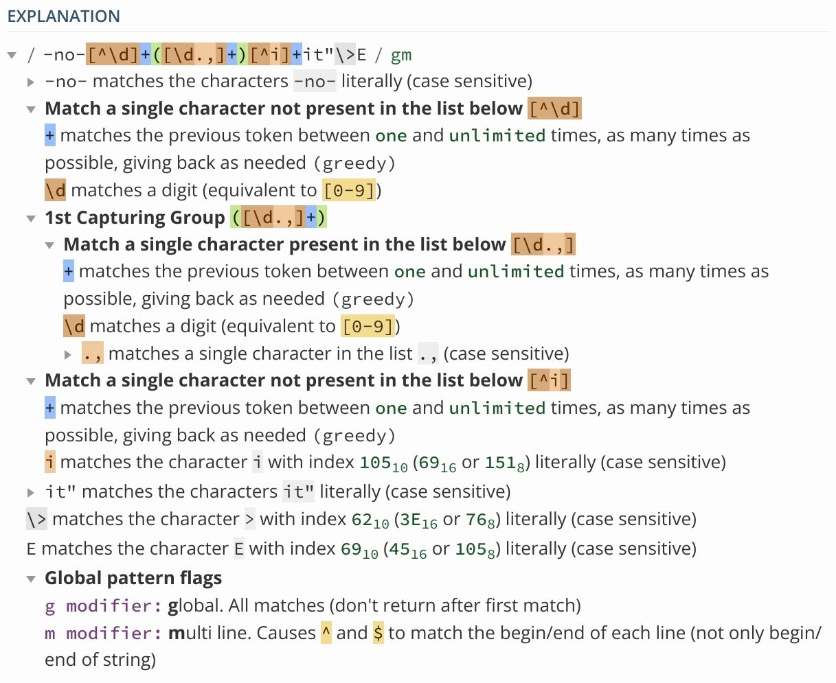

                                hier erstmal das -no-
                                von da aus überspringen wir alls bis zur ersten Ziffer [^\d]+ (^=kein \d=digit [ ]+ = davon viele)
                                jetzt kommt die Gruppe mit dem gewünschten Ergebnis ([\d.,]+) ( ( ) = gewünschtes Ergebnis, [ ]=bestehend aus, \d=digit , . Komma, Punkt und natürlich ggf. viele = + )
                                Aber es gibt immer noch 2 Fundstellen.
                                Dann sucht man noch eine eindeutige Stelle dahinter, in duesem Fall EUR und pirschen uns genau wie zu Beginn dahin.
                                [^i]+it"\>E
                                Springen bis zum i dann den String it">E und sicherheitshalber das > escapen mit \> damit es nicht als "Größer" fehlinterpretiert wird
                                Voila
                                nur noch ein Treffer!
                                fertig!
