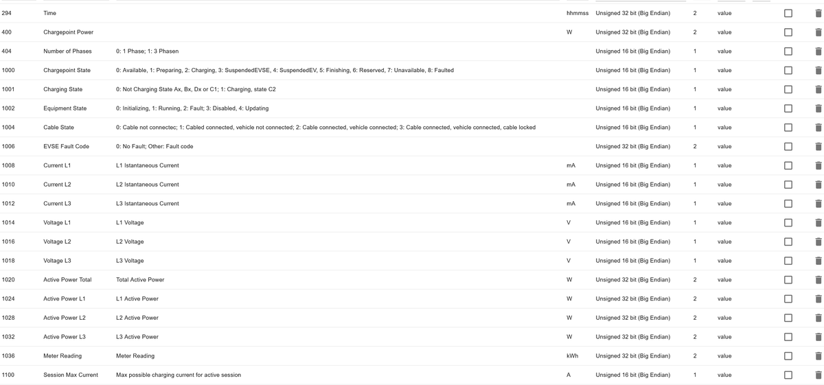

                    A Offline
                    A Offline
                    alexTe
                    @stefan-schwartz
                    Ich nutze den modbus Adapter (https://github.com/ioBroker/ioBroker.modbus/blob/master/README.md).
                    In der Konfiguration habe ich den Port auf 502 und die GeräteID auf 255 gestellt.
                    Dann habe ich die Eingangsregister alle von Hand konfiguriert.
                    Ich hoffe das hilft dir weiter.
