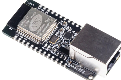

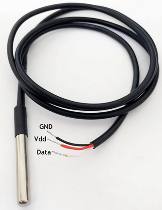

                      @samson71 said in Temperaturfühler mit LAN Anschluss gesucht:
                      Wobei das auch genau in die Richtung geht, die ich mit den Ausführungen in meinem Eingangspost bewusst zu vermeiden suchte.
                      Wenn du z.B. dieses Teil hier:
                      und einen Dallas DS18b20:
                      verwendest sind es genau 3 Kabel die du verbinden musst.
                      Kombiniert mit einem Relais (dann kommen natürlich noch ein paar Kabelchen dazu) und du hast eine super robuste Lösung die keine 20€ kostet und die du auch noch beliebig erweitern und updaten kannst.

                        @opensourcenomad sagte in Temperaturfühler mit LAN Anschluss gesucht:
                        OK, 3 Kabel bekomme ich wohl noch irgendwie dranbastelt. Ich weiß zumindest welches Ende des Lötkolbens heiß wird. Und von den Dingern habe ich aus o.g. Projekt auch noch welche.
                        Womit flashe ich das dann und wie binde ich das in ioBroker ein? Ich habe davon nämlich mal gar keine Ahnung..... :(
                            WAS ist das
                            Ein esp32 mit Ethernet 💡 Das Modell schimpft sich "Wireless Tag WT32-ETH01"
                            WO bekomme ich das
                            Typischerweise im Internetz.
                            Esphome (gibt es auch als Adapter)
                            Native api natürlich 🚀
                              Wenn dir das mit dem löten zu heiß ist kannst du auch einfach das/ein esp-ethernet board mit BLE Thermo/Hygrometern verwenden. Die xiaomi Kracher bietet sich dafür an.
                              Ist dann alles ohne löten/basteln zu machen 💡

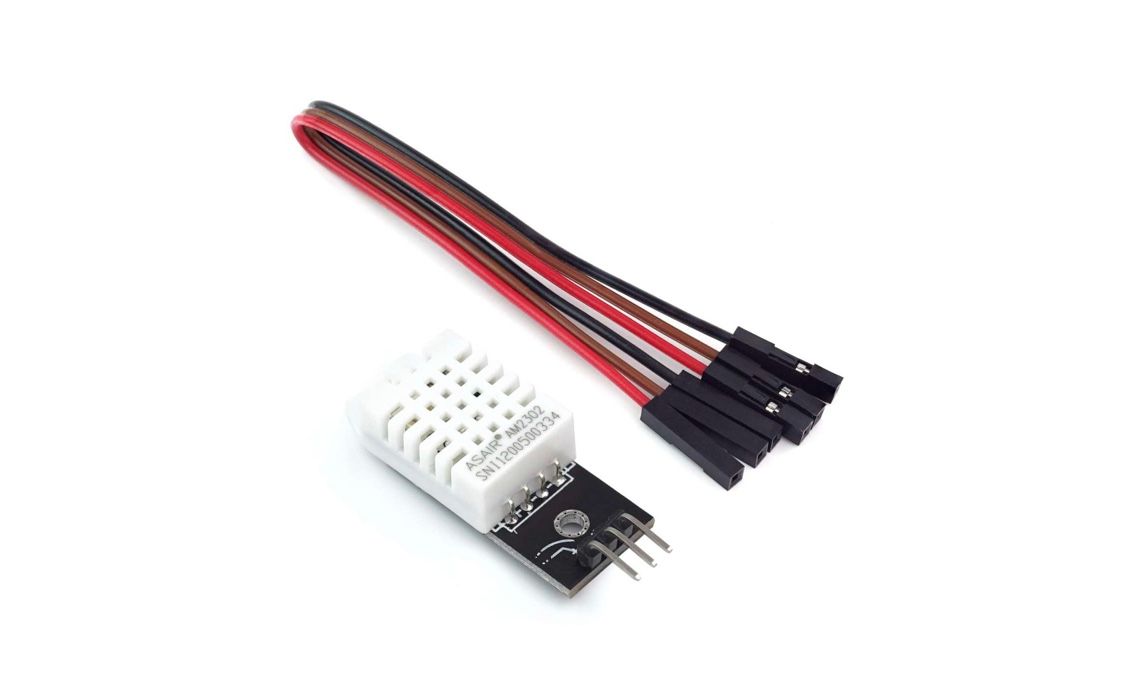

                                Wenn mich jetzt nicht alles täuscht kann der Rpi2 Adapter auch einen DHT22 Sensor (Temp&Hym) auswerten.
                                https://www.berrybase.de/sensoren-module/feuchtigkeit/dht22-digitaler-temperatur-und-luftfeuchtessensor-mit-breakout-board-jumperkabeln-40-f-f-41?sPartner=g_shopping&gclid=EAIaIQobChMIwYn2_qDL9gIVjQWiAx2FBAXIEAQYCiABEgLKkPD_BwE
