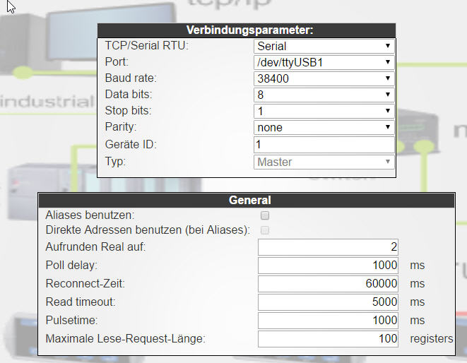

    habe mir heute auf meinem Slave (PI3) zum Testen vom GIT die Modbus Version 0.5.2 installiert um per Seriell RS-485-USB Adapter diesen Zähler auszulesen:
    http://www.emh-metering.com/de/produkte/diz/
    Die Modbus Beschreibung ist im Anhang.
    999_diz-g_modbus-beschreibung-version-109_index01.pdf
    Wenn ich mit diesen Einstellungen:
    Diese Werte Auslese:
    Funktioniert das Problemlos:
    Erweitere ich jetzt um z.B.:
    address	name	description	unit	type	len	factor	offset	role	room	poll	wp
    400	Betriebsstunden		h	uint32be	2	1	0	value		true	false
    oder versuche einen dieser Werte hinzuzufügen:
    Stürzt der Adapter mit diesen log Einträgen ab:

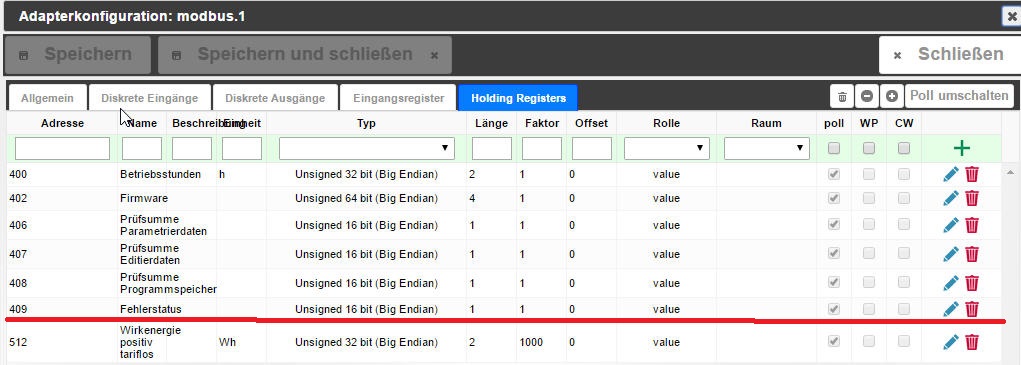

      Nochmal weiter probiert.
      Wenn ich mit dem ersten möglichen Register wert anfange funktioniert es bis zu den Einträgen vor der roten Linie Problemlos.
      Wenn ich dann den Eintrag Adresse "512" hinzufüge stürzt der Adapter wieder ab.

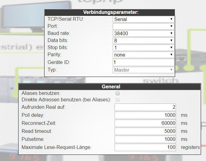

                Ja, Seriell. Vielleicht hängt das damit zusammen das der scheinbar schon mal den Port "vergisst" !?
                So sieht es manchmal nach öffnen der Settings aus:
                Hier nochmal ein längeres Logfile wenn ich die Instanz normal starte. Beim Schließen und Speichern der Settings stand allerdings der Seriell Port drin.

                  Das Settings-Interface ist noch nicht ausgewogen programmiert. ;-)
                  Wollte das bei Zeiten bei euch anmelden; der Adapter soll ja dereinst Multiclient tauglich gemacht werden.
                  Aber zurück zum Thema:
                  Das Setting ist zZ noch sehr zickig. Sind 'falsche' Adressen bei den Registern dabei, gibts Poll-Fehler. Das kann die Verbindung unterbrechen.
                  Wenn ein anderes Gerät auf den USB Anschluss zugreift, kann das die Verbindung unterbrechen. Ein Timeout kann (so glaube ich) die Verbindung unterbrechen. Ist der Ofen aus, hast Du gute Chancen, dass keine neue Verbindung aufgebaut wird. :-(
                  Wenn ohne gültiges Setting der EInstellungs-Dialog geöffnet wird. geht der Adapter uU von TCP aus. Das kann nicht verbunden werden - Fehler. Oder aber Du hast, warum auch immer eine alte Version vom Adapter installiert. Da gab es mal ein Übersetzungsfehler bez. 127.0.0.1 oder wir haben noch nicht alle Übersetzungsfehler gefunden…..
                  Modbus - es gibt viel zu tun(e)... :idea:

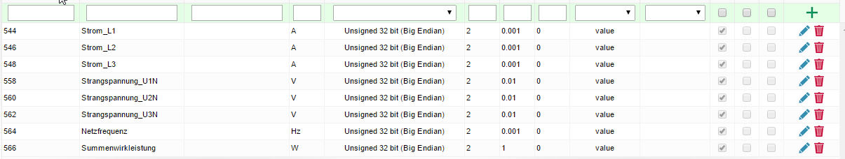

                        also ich denke der Port stimmt da ich ja nur bei bestimmten Konstellationen diesen Fehler bekomme.
                        Wenn ich z.B. diese Register verwende:
                        Funktioniert es und das log ist OK:
