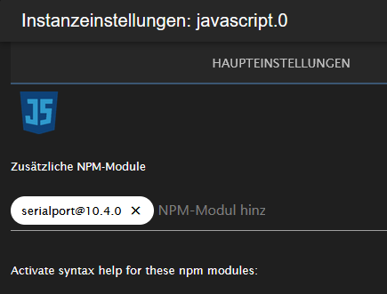

          @alcalzone Habe einen iobroker komplett neu installiert.
          Dann im Javascript Adapter 5.4.0 das Modul Serialport 10.4.0 eingetragen:
          Wurde scheinbatr auch installiert:

                  pi@iob-test:/opt/iobroker/node_modules/iobroker.javascript $ cd ..
                  pi@iob-test:/opt/iobroker/node_modules $ cd ..
                  pi@iob-test:/opt/iobroker $ npm ls serialport
                  iobroker.inst@3.0.0 /opt/iobroker
                  ├─┬ iobroker.discovery@2.7.5
                  │ └── serialport@9.2.8
                  └─┬ iobroker.javascript@5.4.0
                    └── UNMET DEPENDENCY serialport@^10.4.0
                  npm ERR! missing: serialport@^10.4.0, required by iobroker.javascript@5.4.0
                  An NodeJS hatte ich auch schon gedacht, bin aber auch zu dem Ergebnis gekommen das es mit 14 laufen sollte.
                  Hast du noch eine Idee?

                    @alcalzone In dem dir ist es sichtbar:
                    pi@iob-test:/opt/iobroker/node_modules/iobroker.javascript $ npm ls serialport
                    iobroker.javascript@5.4.0 /opt/iobroker/node_modules/iobroker.javascript
                    └── serialport@10.4.0
                    pi@iob-test:/opt/iobroker/node_modules/iobroker.javascript $ cd /opt/iobroker/
                    Aber wieso ist es im Tree nicht mehr sichtbar? Ging ja noch mit Serialport 9.2.8 ???
