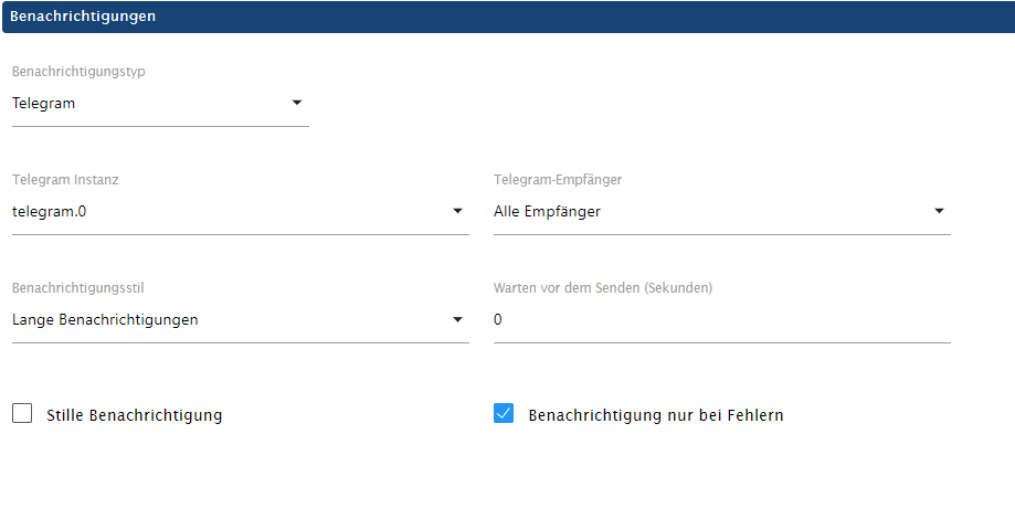

      Mit diesen Settings bekomme ich bei einer Backup Fehler z.b. von InfluxDB keine Benachrichtigung, der Telegram Adapter klappt aber, hat noch jemand das Problem?

        @stephan-schleich Ich vermute es handelt sich um den BackitUp Adapter ?

          @stephan-schleich sagte in Benachrichtigung bei Fehler:
          Ich z.B. nicht.
          Können denn andere Adapter oder Skripte erfolgreich über telegram.0 versenden? Falls nein, lass uns doch mal einen Blick auf Deine telegram.0 Konfiguration werfen (dabei am besten Token und User-IDs verdecken).
          Stephan Schleich 1 Reply Last reply Reply Quote 0

            @wendy2702 Jup, sorry - hab den titel angepasst 🙂
            @hsteinme Ja, andere Adapter oder Script klappen wunderbar. Hatte gestern das Problem das die InfluxDB CLI nicht drauf war und das backup deswegen auf Fehler lief und ich nix davon mit bekam 😞
