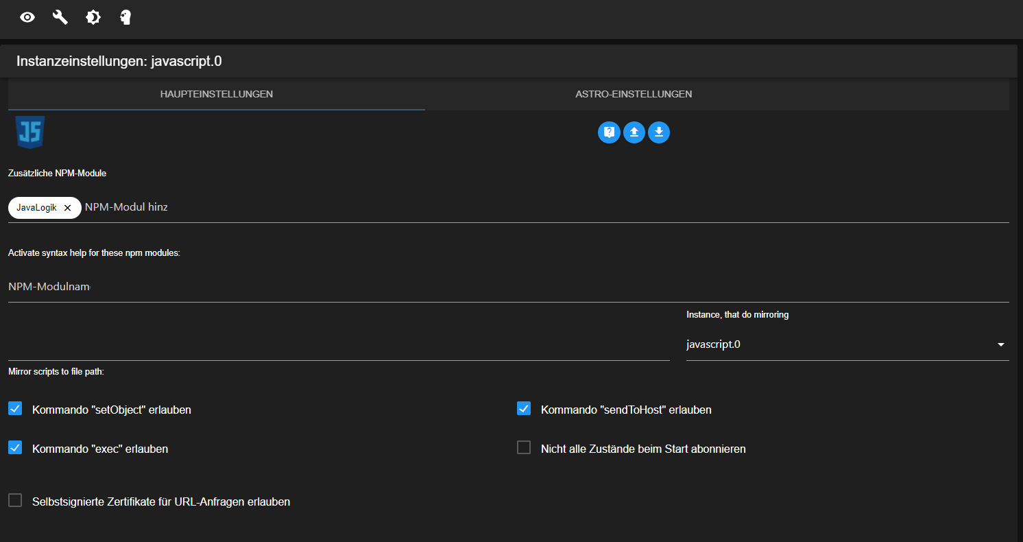

                          @geo-ioan zeigmal die einstellungen von Javascript adapter

                            @arteck
                            • geo-ioanG geo-ioan
                              @arteck
                              arteckA Offline
                              arteckA Offline
                              arteck
                              @geo-ioan da ist dein problem... und JA das hast du da eingetragen... von alleine kommts nicht hin
                              geo-ioanG 1 Antwort Letzte Antwort
                              • arteckA arteck

                                geo-ioan
                                @arteck
                                Arteck ich danke dir für deine Zeit ....
                                muss wohl überlegen wann ich das gemacht haben sollte ...
                                SUPER !!!
