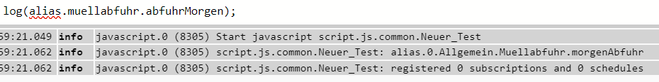

          paul53 @Ben1983 last edited by
          @ben1983 sagte: Warum bekomme ich hier diese Meldung:
          Ist das globale Skript aktiviert? Bei mir funktioniert es:
          Ben1983 3 Replies Last reply Reply Quote 0
