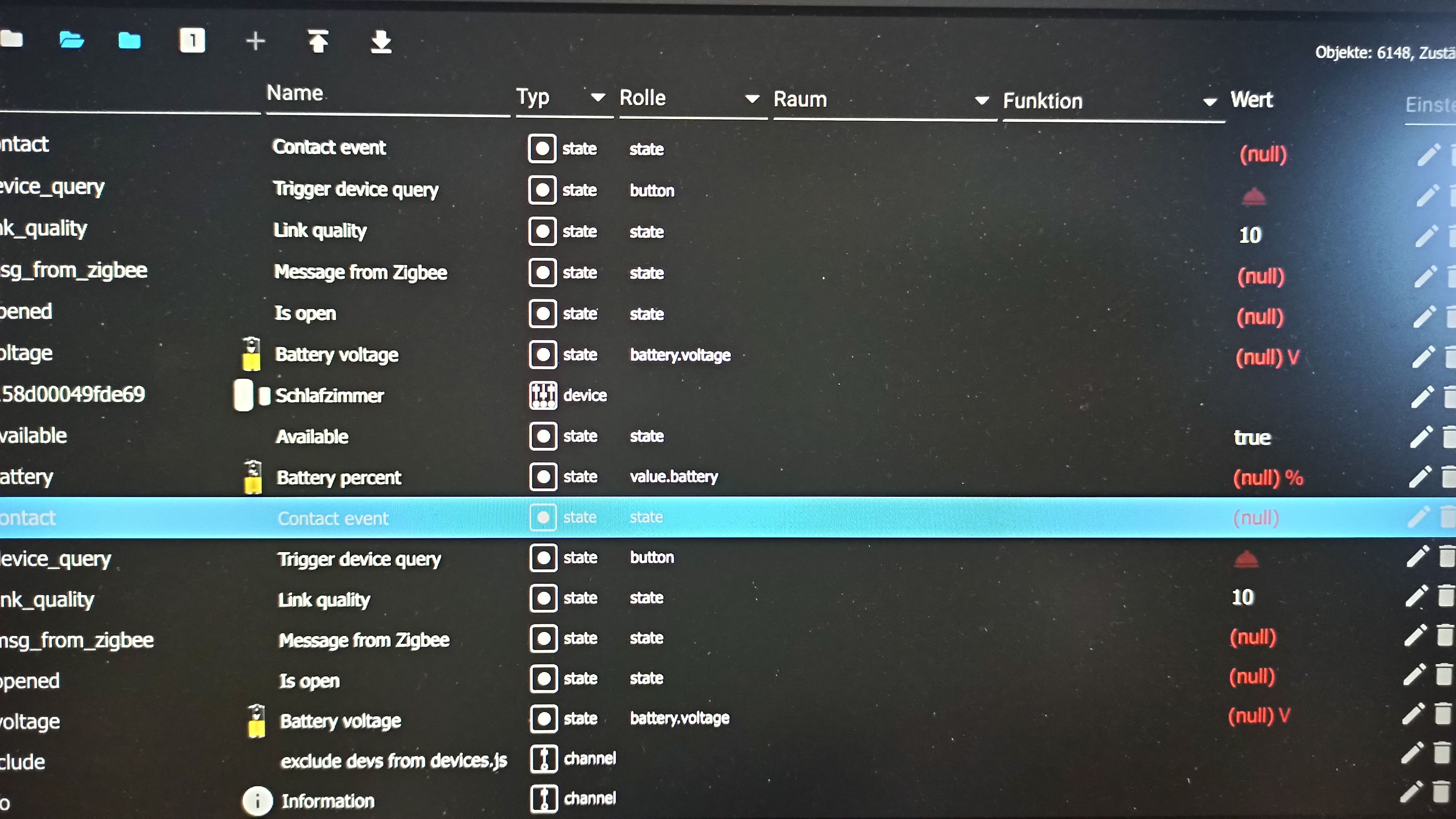

    Ich musste mein raspberry pi 4 mit dietpi 64bit neu aufsetzen, und habe jetzt das problem dass meine aqara sensoren nur (null) anzeigen anstatt true oder false, ich habe die schon mehrmals neu verbunden, aber es bleibt immer nur das alles als (null) angezeigt wird, ich nutze ein cc2531, vorher hat das auch immer funktioniert.
    wie stell ich das um damit wieder die werte ausgelesen werden?
    Ich glaube da ist ein problem mit nodejs:

    weis jemand wie ich das reparieren kann?
    Hier die daten von einem fenster sensor:

        @arteck hab wieder alles am Laufen, danke.
        Nutze jetzt node js 16 lts, das sollte doch gut sein oder?
        Und die Sensoren funktionieren man muss sie nur einmal komplett resetten, den Knopf so lange halten bis dann nichts mehr blinkt, und dann gegebenenfalls so oft koppeln bis wieder alle Daten angezeigt werden. 👍
