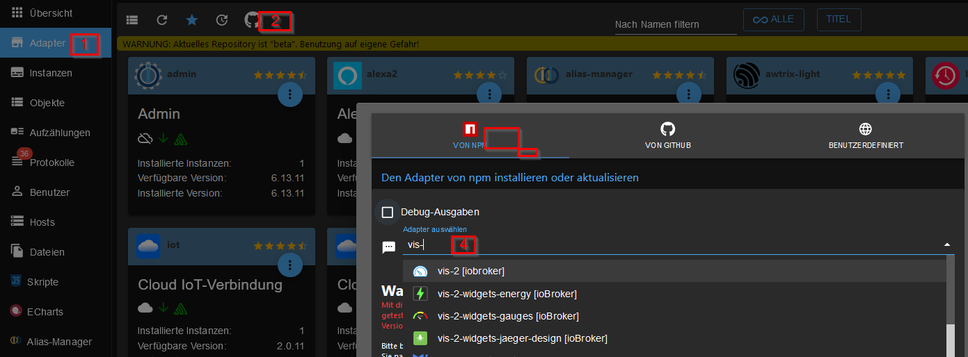

                                      @daruse sagte in Von BETA zurück auf STABLE:
                                      Die gibt es nicht!
                                      vis2 ist beta
                                        Könnt ihr mir Bitte sagen wie ich auf die "offizielle" stabile VIS-2 Version komme?
                                        Es gibt keine. Nur eine Beta-Version, die über den Reiter npm oder über das Beta-Repo zu beziehen ist.
                                          Wie wäre der saubere Weg dies manuell zu updaten?
                                          Über den Reiter 'npm'
                                          D 1 Antwort Letzte Antwort
