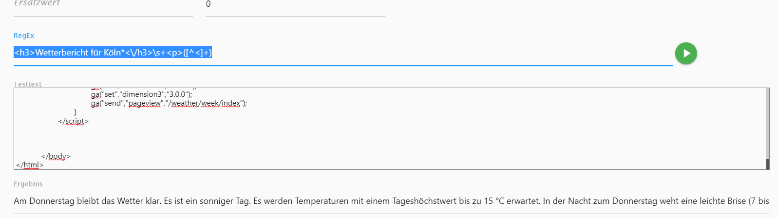

    4. Parser Adapter liefert kein Ergebniss
    • Wir empfehlen: Node.js 22.x
    • Homoran
      Homoran Global Moderator Administrators @OliverIO last edited by Homoran
      @oliverio sagte in Parser Adapter liefert kein Ergebniss:
      probier mal
      nutzt nix!
      wenn dann <h3>Wetterbericht für Köln</h3>
      zumindest nach dem gleiferten Quelltext
      dirk_1930 OliverIO 2 Replies Last reply Reply Quote 0
      • dirk_1930
        dirk_1930 @Homoran last edited by
        das war kein UTF8 vermute ich
        • OliverIO
          OliverIO @Homoran last edited by
          na bei mir funktionierts
          • Homoran
            Homoran Global Moderator Administrators @dirk_1930 last edited by
            @dirk_1930 sagte in Parser Adapter liefert kein Ergebniss:
            mit WIN-Editor gespeichert?
            • Homoran
              @oliverio super, dann war der gelieferte Quelltext wahrscheinlich von WIN verseucht 🙂
              dirk_1930 1 Reply Last reply Reply Quote 0
              • dirk_1930
                ... ertappt. Hatte kein notepad++ auf dem Rechner.
                Es funktioniert!!!! Vielen Dank für Eure Unterstützung.

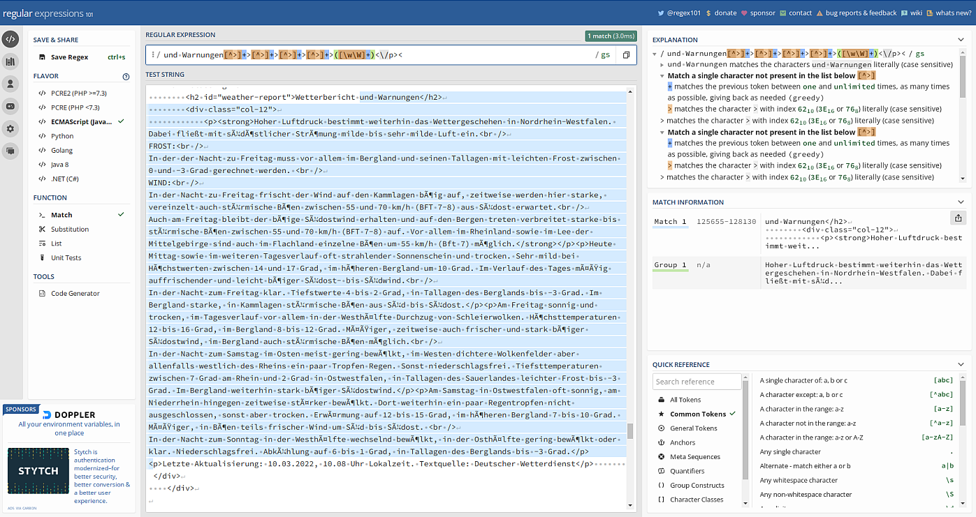

                                @dirk_1930 col-12">[^>]+>[^>]+>([\w\W]+)<\/p><
                                allerdings ohne Gewähr, da immer noch kein UTF-8
                                • dirk_1930
                                  Hab es jetzt mal als .html abgespeichert.
                                  col-12 wählt zu viel aus. Wäre da die <h2 id="weather-report">Wetterbericht und Warnungen</h2> besser geeignet?
                                  Quelltext_als_Html.html
                                  • Homoran
                                    Homoran Global Moderator Administrators @dirk_1930 last edited by Homoran
                                    habs gerade auch gesehen:
                                    letzter Stand:
                                    und Warnungen[^>]+>[^>]+>[^>]+>[^>]+>([\w\W]+)<\/p><
                                    nutzt nix, der macht die Seite auf 🙂
                                    • dirk_1930
                                      SUPER!!! ja... das geht jetzt.
                                      Ich verstehe trotzdem noch nicht, wie du dich da durchhangelst...
                                      Du fängst bei "und Warnungen" an und gehst von da aus jedes schließende Element durch bis du zu dem Text kommst?
                                      • Homoran
                                        jepp
                                        und hier die Infos, die du dazu bei regex101.com bekommst:
                                        unten rechts gibt es die Quick reference und oben rechts wird der RegEx zerlegt
                                        • dirk_1930
                                          verstehe ich das richtig...?
                                          und Warnungen</h2><div class="col-12"><><strong>
                                          Also 4 X [^>]
                                          • Homoran
                                            Also 4 X [^>]
                                            jepp, aber mit zusätzlichem + für beliebig viele Zeichen, die nicht > sind und dann ein >, da dieses Zeichen ja im Befehl davor ausgeschlossen ist
                                            die roten Markierungen betreffen aber die schließende Spitze Klammer, oder?
