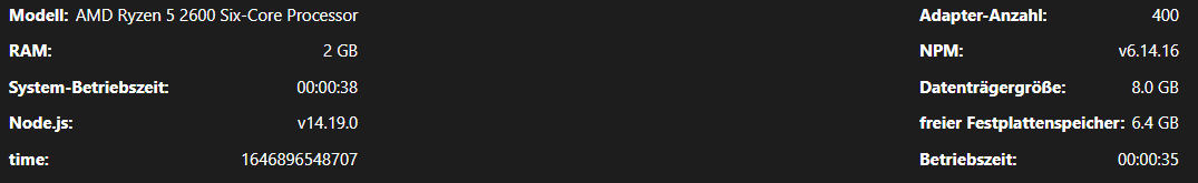

            schrieb am zuletzt editiert von xadox
            @arteck Der Master hat Admin Version 5.3.1 und jscontroller Version 4.0.19. Der Slave nutzt die gleichen Versionen:

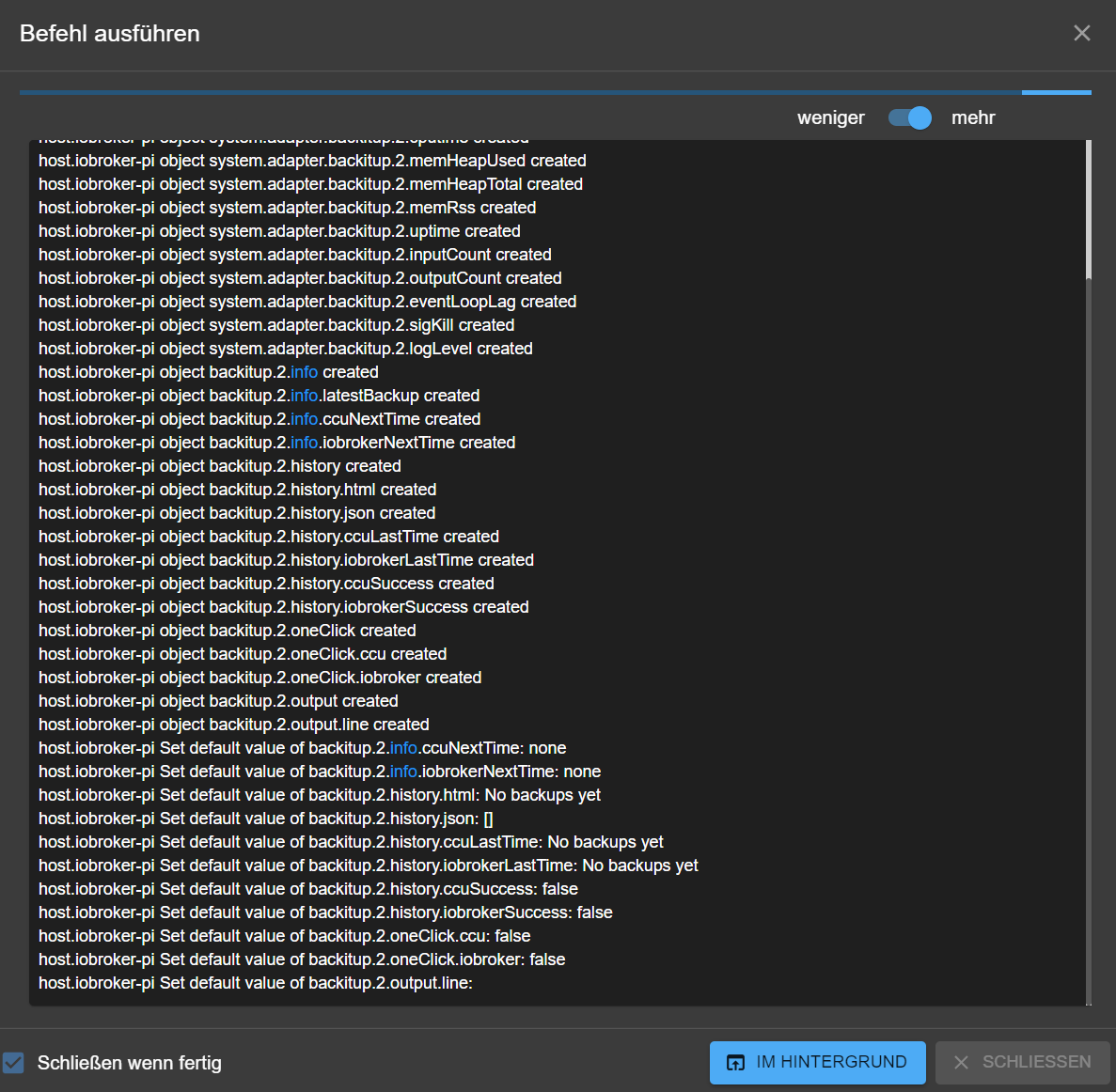

                Wenn ich nun aber versuche Adapter zu installieren läuft der Install Job des Adapter unendlich:
                In meiner Verzweiflung habe ich alles nochmal frisch installiert und beim Pi diesmal das Image verwendet, anstelle der manuellen Installation. Läuft aber auf das selbe Problem aus.

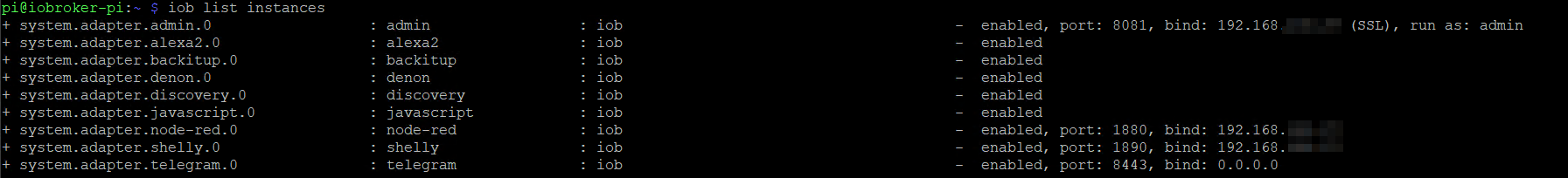

                  @xadox gehmal auf den pi und gibmal
                  iob list instanzes
                  Thomas BraunT xadoxX 2 Antworten Letzte Antwort
                  • arteckA arteck
                    iob list instanzes
                    @arteck sagte in Multihost Problem: does not start any instances on this host:
                    iob list instanzes
                    iob list instances

                          @arteck Ich bekomme nur die Adapter vom Master angezeigt wenn ich den Befehl auf dem PI Slave ausführe:

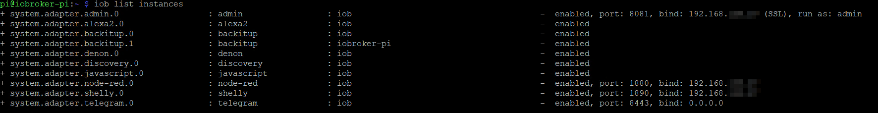

                          Ich habe nun nochmals den BackupAdapter auf dem Slave installiert. Die installation ist zwar nach wie vor in der Endlosschleife aber nun wird der Adapter auch angezeigt:
