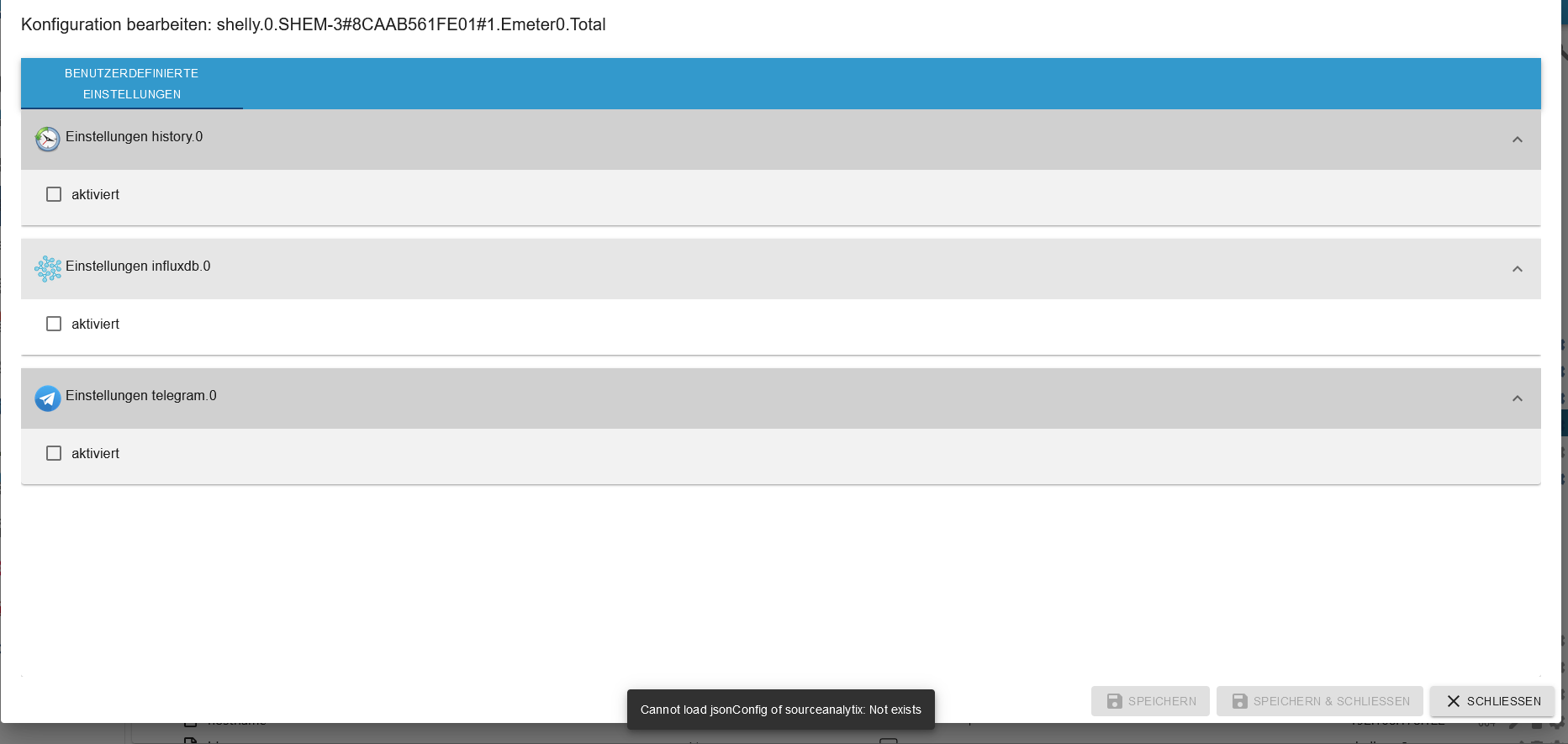

    ich habe gestern festgestellt, das SourceAnalytix nichts mehr aufzeichnet.
    Wenn ich in den Datenpunkt gehe und will die aufzeichnung Akivieren dann erscheint die Meldung:
    "Cannot load jsonConfig of sourceanalytix: not exist"
    Woher kommt das?
      Woher kommt das?

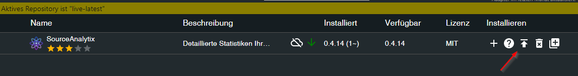

          @chrisbie sagte in Fehlermeldung bei SourceAnalytix:
          ist 0.4.8
          installier mal die 0.4.14 und mach nen upload
