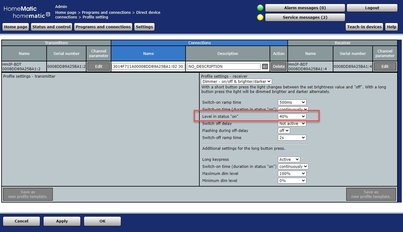

    ioBroker ist mittles HM.RPC und HM.REGA Adapter mit einer PIvCCU3 verbunden. In meiner CCU3 habe ich einen HmIP-BDT (Einbaudimmer).
    Bei diesem habe ich die Möglichkeit, über die CCU das StatusOn Level vorzugeben.

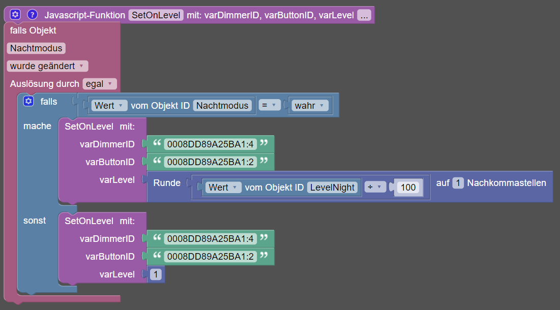

    Dieses Level möchte ich mittels Skript (egal ob Javascript, Blocky oder sonstwas) anpassen.
    Der Einsatzzweck ist ein dynamischer Nachtmodus. Dabei soll in der Nacht, das Licht im Badezimmer nur auf 20% angehen, am Tag aber auf 100%. Über die CCU wäre das zwar Zeitgesteuert möglich, aber ich möchte das gerne an meinen zentralen Nachtmodus knüpfen.
    Leider fehlt mir aber der Weg, diesen Wert anzupassen.
    In der CCU sieht die Einstellung so aus:
    Diese Direktverknüpfung aufzuheben und das Schalten komplett über ioBroker zu realisieren wäre zwar eine Möglichkeit, möchte ich aber auch vermeiden, da der Schalter sonst nicht mehr autark funktioniert. Dazu hatte ich erst die Tage einen 2-Tägigen Ausfall der PivCCU, was aufgrund dieser Funktion halb so wild war und selbst meine skeptische Frau kaum gestört hatte :)
    Bei der Umsetzung hatte ich auf die Javascript SendTo Funktion gehofft, welche ich schon nutze um z.B. die Tastensperre zu aktivieren. Leider habe ich jedoch keine Möglichkeit gefunden, diesen Wert damit zu steuern, da es ja nicht direkt ein Kanalwert ist.

                            @foxriver76 DANKE! Genau das habe ich gebraucht.
                            Nach einer Doku wie dieser hatte ich gesucht aber warum auch immer, hatte ich diese nicht gefunden...
                            Damit habe ich es fast hinbekommen.... Ich kann den Wert in der CCU setzen, aber an den Dimmer wird es wohl (noch) nicht automatisch übermittelt... Zumindest taucht unter "Service Messages" dann ein Eintrag mit "Configuration data ready for transmission" auf., Aus der CCU kann ich diese aber nicht anstoßen. Vielleicht hast du da direkt eine Idee? Ansonsten muss ich morgen weiter schauen....
                            Gerne stelle ich meine Lösung dann auch in der angesprochenen SendTo Doku bereit... wo finde ich diese denn?

                              Der Dimmer wird wohl mit 230V versorgt.
                              Dann sollten "eigentlich" die Parameter automatisch übertragen werden.
                              Hast du mal das Licht geschaltet, ob dies die Übertragung anstößt?
                              Oder ist gar die Kommunikation der CCU zum Dimmer gestört?

                                  async function SetOnLevel(varDimmerID, varButtonID, varValue) {
                                      sendTo('hm-rpc.1', 'putParamset', {ID: varDimmerID, paramType: varButtonID, params:{'SHORT_ON_LEVEL':varValue}}, res => {
                                          log(JSON.stringify(res));
                                  await SetOnLevel('0008DD89A25BA1:4', '0008DD89A25BA1:2', 0.2); //20%
                                  await SetOnLevel('0008DD89A25BA1:4', '0008DD89A25BA1:2', 1); //100%
                                  Das ist der Javascript Code aus meinem Blocky Skript.
                                  Obwohl das Skript seinen Zweck erfüllt, bekomme ich bei der Ausführung jedoch folgenden Fehler im ioBroker Log: {"result":"","error":null}

                                      Damit es auch für das Allgemein Forum gerecht wird, hier das fertige Blocky Skript:
                                      Ich habe den Wert für die Nachtschaltung noch in einen DP gelegt, dass ich den über das Tablet anpassen kann:
                                        <variables>
                                          <variable id="W{lteMI.3@7t208`tW_l">varDimmerID</variable>
                                          <variable id="m~~W5;#V@2UCTooK)6+7">varButtonID</variable>
                                          <variable id="$sZRi787RiX}),q4OH[d">varLevel</variable>
                                        </variables>
                                        <block type="procedures_defcustomnoreturn" id="$on?8]Isk#;*j?tw+$]~" x="37" y="38">
                                          <mutation statements="false">
                                            <arg name="varDimmerID" varid="W{lteMI.3@7t208`tW_l"></arg>
                                            <arg name="varButtonID" varid="m~~W5;#V@2UCTooK)6+7"></arg>
                                            <arg name="varLevel" varid="$sZRi787RiX}),q4OH[d"></arg>
                                          </mutation>
                                          <field name="NAME">SetOnLevel</field>
                                          <field name="SCRIPT">c2VuZFRvKCdobS1ycGMuMScsICdwdXRQYXJhbXNldCcsIHtJRDogdmFyRGltbWVySUQsIHBhcmFtVHlwZTogdmFyQnV0dG9uSUQsIHBhcmFtczp7J1NIT1JUX09OX0xFVkVMJzogdmFyTGV2ZWx9fSwgcmVzID0+IHsNCiAgICBsb2coSlNPTi5zdHJpbmdpZnkocmVzKSk7DQp9KTs=</field>
                                        </block>
                                        <block type="on" id="!tk#sJ(.Z=Gw}XP2#@:d" x="37" y="62">
                                          <field name="OID">0_userdata.0.Central.Mode.Nachtmodus</field>
                                          <statement name="STATEMENT">
                                            <block type="controls_if" id="r[fw;TVWdJ-*pse=~Fa~">
                                              <value name="IF0">
                                                <block type="logic_compare" id="OiTFf3bKhvt9uv:==rv7">
                                                  <field name="OP">EQ</field>
                                                  <value name="A">
                                                    <block type="get_value" id="9(t)9X|(Z^.@//(hg))(">
                                                    </block>
                                                  </value>
                                                  <value name="B">
                                                    <block type="logic_boolean" id="))jXag[9aV1].V+eKDY3">
                                                    </block>
                                                  </value>
                                                </block>
                                              </value>
                                              <statement name="DO0">
                                                <block type="procedures_callcustomnoreturn" id="a5AcUtrxfwVu!D!m0Tw7">
                                                  <mutation name="SetOnLevel">
                                                    <arg name="varDimmerID"></arg>
                                                    <arg name="varButtonID"></arg>
                                                    <arg name="varLevel"></arg>
                                                  </mutation>
                                                  <value name="ARG0">
                                                    <block type="text" id="AIfclamMF}K]gY1l,{u9">
                                                      <field name="TEXT">0008DD89A25BA1:4</field>
                                                    </block>
                                                  </value>
                                                  <value name="ARG1">
                                                    <block type="text" id="0g-7u52!g/:_!)7lwqJ@">
                                                      <field name="TEXT">0008DD89A25BA1:2</field>
                                                    </block>
                                                  </value>
                                                  <value name="ARG2">
                                                    <block type="math_rndfixed" id="U|yQ~@9~ZI:A;Q)VMb5w">
                                                      <field name="n">1</field>
                                                      <value name="x">
                                                        <shadow type="math_number" id="`5Zh(VCvRj04bV7}=gzH">
                                                          <field name="NUM">3.1234</field>
                                                        </shadow>
                                                        <block type="math_arithmetic" id="U?@FfuVVrjtx%@Re1UB9">
                                                          <field name="OP">DIVIDE</field>
                                                          <value name="A">
                                                            <shadow type="math_number" id=":rd9%Ls0Wfb*}2cM0f|R">
                                                              <field name="NUM">1</field>
                                                            </shadow>
                                                            <block type="get_value" id="*zn*D-Ia)]?dqU,Bavtk">
                                                              <field name="OID">0_userdata.0.Rooms.Badezimmer.LevelNight</field>
                                                            </block>
                                                          </value>
                                                          <value name="B">
                                                            <shadow type="math_number" id="_uoNa|j6o0zg-os.x/j,">
                                                              <field name="NUM">100</field>
                                                            </shadow>
                                                          </value>
                                                        </block>
                                                      </value>
                                                    </block>
                                                  </value>
                                                </block>
                                              </statement>
                                              <statement name="ELSE">
                                                <block type="procedures_callcustomnoreturn" id="#g;$:7K+_aB7JQ0BZYIh">
                                                  </mutation>
                                                  <value name="ARG0">
                                                    <block type="text" id="IJ3m2$BZg%cV[xXlbb4F">
                                                    </block>
                                                  </value>
                                                  <value name="ARG1">
                                                    <block type="text" id="diJL%Kfl642V#Lc0RBLp">
                                                    </block>
                                                  </value>
                                                  <value name="ARG2">
                                                    <block type="math_number" id="0dgZTvVzE0cr{?,g[_~^">
                                                    </block>
                                                  </value>
                                                </block>
                                              </statement>
                                            </block>
                                          </statement>
                                        </block>
                                      </xml>
                                      Danke an @foxriver76 für den entscheidenden Hinweis für die Umsetzung! Und bei der Gelegenheit auch generell ein großes Danke für deinen Beitrag des HM Adapters! :)
