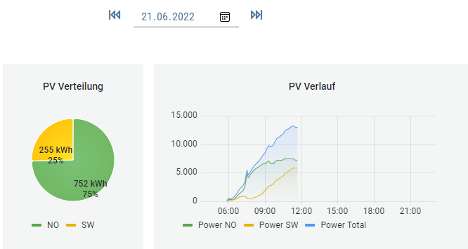

              @marc9025
              Dank dem passenden Hinweis von @OliverIO habe ich was zum testen für mich zusammengeschustert was technisch funktioniert aber noch nicht final ausgestaltet ist:

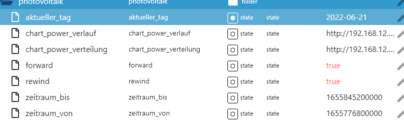

              Damit kann ich die Tage durchblättern oder über den Kalenderpicker auswählen. Folgende Datenpunkte habe ich angelegt:
              Die Charts werden per Binding in je einem iframe angezeigt:

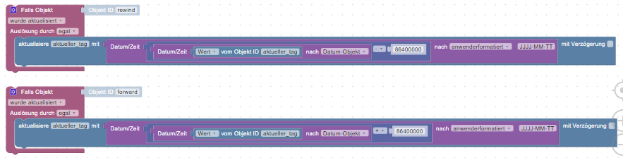

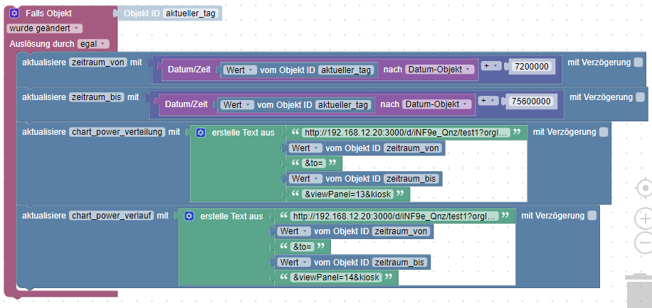

              Mit dem folgenden Skript wird der entsprechende Zeitraum berechnet und die URLs für die iframes aktualisiert:
              Hier noch das Skript zum vor- und zurückblättern der Tage:
