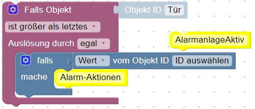

          Dennis0815
          wrote on last edited by
          Danke für eure Antworten. Ich habe es eben schon so gemacht, wie von @Ceel beschrieben und das scheint zu funktionieren.
          @stimezo oder meinst du noch mal was anderes?
          So sieht mein Blockly aktuell aus:
          K paul53P 2 Replies Last reply
          • D Dennis0815
            K Offline
            K Offline
            Kusi
            @dennis0815 sagte in Blockly schaltet Lampen, obwohl Bedinung nicht erfüllt ist:
            mein Blockly
            In deinem Fall könntest du beim Trigger das "wurde geändert" auf "ist wahr" ändern.
            Dann kannst du bei der falls-Abfrage das "und" und "Wohnzimmer Terrassentür open = wahr" entfernen.
            Zur Erklärung:
            Das Blockly würde dann nur reagieren, wenn die Terrassentür geöffnet wird (=wahr).
            Bei der falls-Abfrage schaut er dann nur noch, ob die Alarmanlage aktiv/deaktiv ist.
            1 Reply Last reply
            • D Dennis0815
              @dennis0815 sagte: So sieht mein Blockly aktuell aus:
              Einfacher:
              Getriggert wird nur beim Öffnen der Tür (Änderung false --> true).
              1 Reply Last reply
