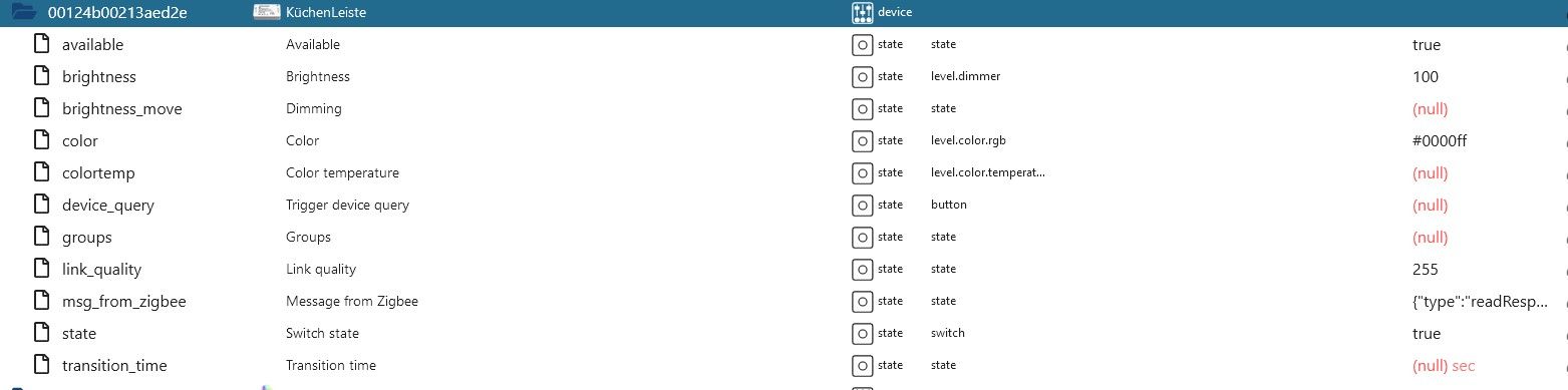

          Habe den Controller, im Bild die states mit Zigbee

            Neben den hier dargestellten States gibt es eine 2. Darstellung der States die entsteht wenn der Controller über die Exposes vom Herdsman eingebunden ist.
            Da gibt es dann zusaetzlich noch Hue und Saturation zur Steuerung.
