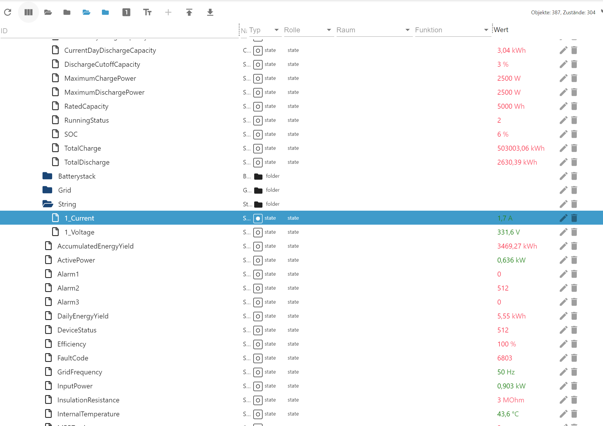

              kleines Problem noch: Ich bekomme in der Ausgabe nur einen PV String angezeigt, habe aber zwei Strings. Muss das im Script noch irgendwo eingetragen werden?
              M R 2 Replies Last reply Reply Quote 0
              • M
                meloneA @rainereglinsky last edited by
                @rainereglinsky
                der String2 ist auskommentiert, entferne einfach die // bei den 2 Zeilen
