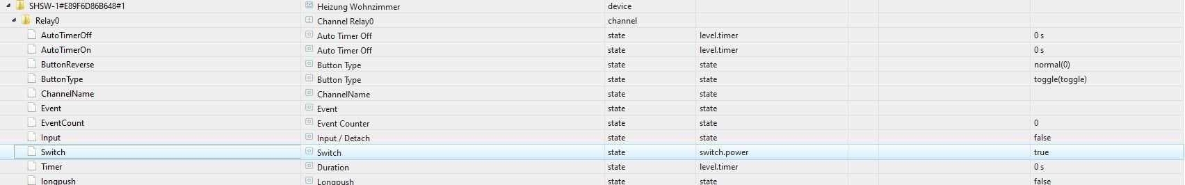

    ich würde gern über das inventwo universal-widget den Status eines Shelly anzeigen lassen. Irgeendwie bekomme ich es aber nicht gebacken. Egal welchen Wert ich als Vergleichswert im Widget eintrage, es bleibt immer aus. Folgende Werte habe ich erfolglos unter "Wert" getestet: "true,True,wahr,1,Wahr. Kann mir jemand sagen was ich falsch mache?

            @crunchip Mit Background geht's. Danke! Macht aber den Typ "state" irgendwie überflüssig.
