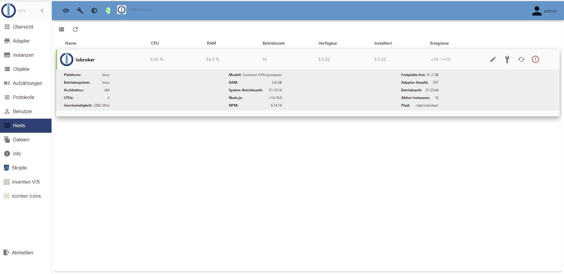

    Da hatte ich nachgesehen, da steht nichts von JS Controller.
    Doch, steht da und ist Version 3.3.22

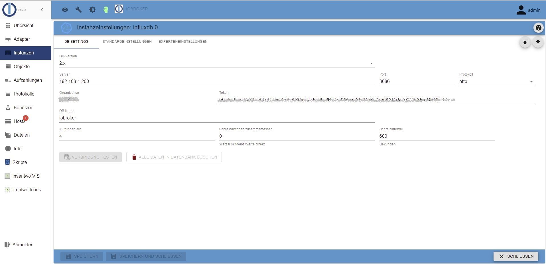

    Kannst du mal einen Screenshot der EInstellungen von der InfluxDB zeigen.
    Sieht für mich aber nach einem Problem in einem Query aus.

    Den lxc mit der influxdb habe ich gerade wieder gestartet, mir ist nur gerade nicht klar welche Einstellungen Du genau meinst, oder meintest Du eventuell den Adapter?

      @woupi Ich meine die iobroker Instanz "influx".
      Da mal das loggen auf "Debug" stellen
      Oben auf experten modus stellen und dann in der Instanz auf den Stift hinter "info" und im drop down "debug" auswählen.
