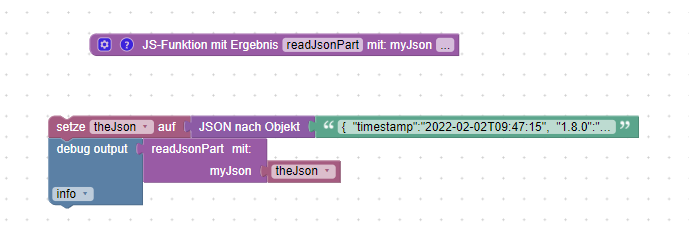

        @brokenchrisi sagte in Attribut-Abfrage mit Punkten dazwischen:
        da musst du dir eine function schreiben
        der inhalt wäre:
        log(myJson["1.8.0"])
        zum testen ein script

        • B
          brokenchrisi @liv-in-sky last edited by
          @liv-in-sky
          Vielen Dank! Damit klappt es wunderbar!!!
          Für das Verständnis: Kannst du für mich als JS-Laien (deshalb verwende ich blockly) kurz erklären was diese Funktion macht?
          liv-in-sky 2 Replies Last reply Reply Quote 0
          • liv-in-sky
            liv-in-sky @brokenchrisi last edited by
            @brokenchrisi
            normalerweise ist das mit dem punkt zum unterscheiden schon richtig - wenn aber z.b. punkte oder bindestiche im attribut sind, kann das javasccript nicht - der punkt ist reserviert und der bindestrich bedeutet minus
            die funktion übesetzt das durch die geschweifte klammer - damit man das trotzdem lesen kann.
            mal ein beispiel
            "Body" : {
              "1.8.0" : {
                "XYZ" : { "value" : 1234}}}
            dies muss so abgefragt werden
            Body["1.8.0"].Data.XYZ.value
            immer an der stelle, wo sonderzeichen sind muss dann anstatt eines punktes - ein eckige klammer bei der abfrage
            die function macht folgendes
            du übergibst ihr das thejson als parameter, in der function wird dann definiert, was sie mit dem parameter machen soll und mit return zurückgegeben

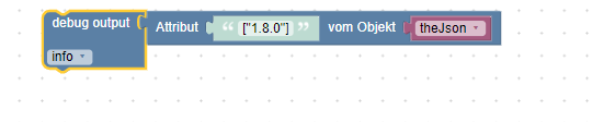

              • liv-in-sky
                @brokenchrisi
                das funtioniert mit blockly nicht - daher die js-function
