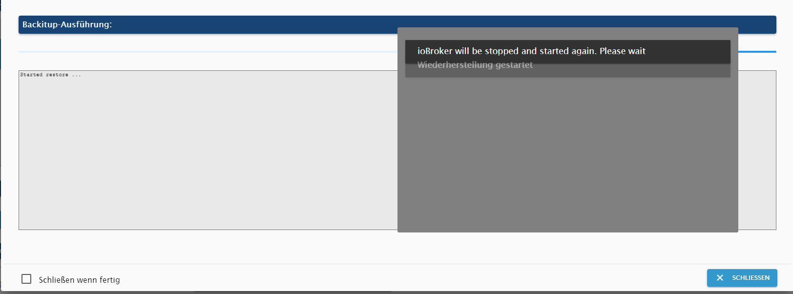

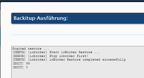

      Wenn ich aber die Wiederherstellung starte kommt auch das Restore Fenster.
      Kurz später wird er ioB gestoppt und es kommt das Ergebnis:

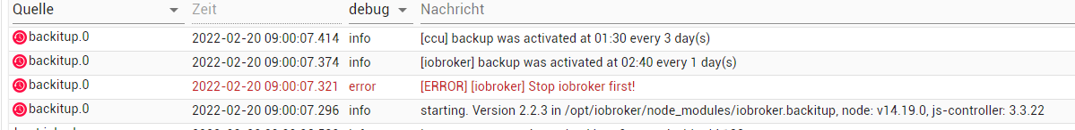

      Das Log sieht wie folgt aus:
      Während ich das tippe sehe ich im Log, dass das Dockers Abbild im ioB einen node: 14.19.0 und einen js-controller 3.3.22 verwendet.
      Der ioB (PI4), wo das BAckup erstellt wurde läuft auf node: 12.22.10 und js-controller 3.3.22
      Ist das ggf. das Problem?

        @vocaris Es gab ein Problem mit node 14 im Docker.
        Dies wurde im aktuelen latest Image des offiziellen iobroker Docker Image gefixt.
        Des Weiteren wurden die Fixes dafür in der Backitup Version 2.3.3 umgesetzt.
        Also mein Rat, gehe auf js-controller 4.0.x (glaub 4.0.14) ist aktuell und auf Backitup 2.3.3.
        Und installiere das latest Docker Image.
        Auf unseren Testsystemen lief hier wieder alles wie es soll.

          Ich war in der Zwischenzeit schon was aktiv. Also habe die node auf dem Synology runter auf die 12.22.10 gebracht. Dann klappte es.
          Was aber krass ist (und da hab ich lange gesucht... Nach dem Backup kam ich nicht auf die Oberfläche. die admin Instanz war aber gestartet. Aber dessen Binding war noch auf der IP des PIs. Das ist natrürlich krass. Also wenn man nicht auf dem gleiche Gerät das Backup zurückspielt, dann muss man das Bindung des Adapter manuell ändern. OK das hat jetzt auch geklappt.
