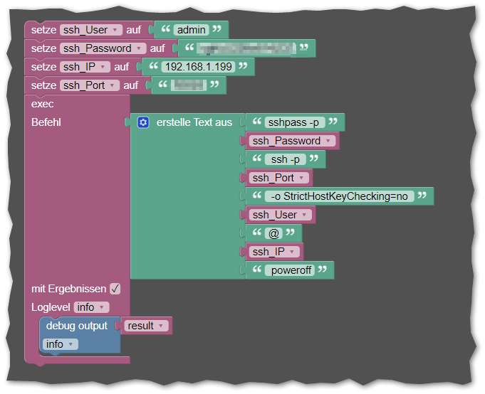

                                  • BananaJoeB Online
                                    BananaJoeB Online
                                    BananaJoe
                                    Also nur Exec reicht doch - wenn man den Befehl sshpass nachinstalliert (in der Bash/Shell),
                                    hier ein Beispiel wie ich nach dem Backup mein QNAP wieder runterfahre:
                                    sshpass -p ************** ssh -p 22 -o StrictHostKeyChecking=no admin@192.168.1.199 poweroff
                                    poweroff ist hierbei der Shell Befehl der drüben ausgeführt wird, kann natürlich auch ein Script oder ein Befehl mit Parametern sein.
