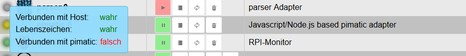

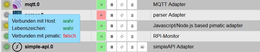

                  Der Pimatic Adapter läuft zumindest soweit das ich alle Geräte und deren Werte im iobroker habe.
                  Der Adapter verbindet nur nicht zu Pimatic und die werte werden nicht aktualisiert. (Siehe Bild)

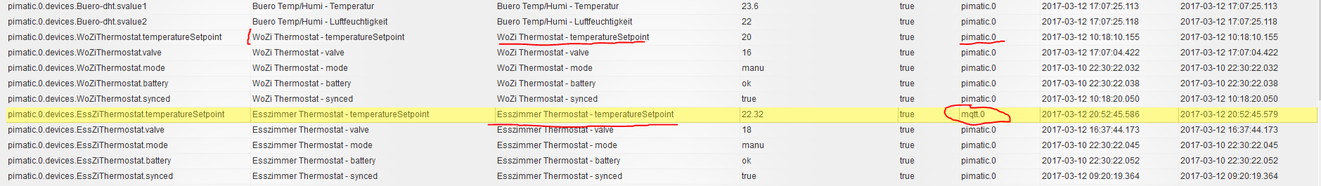

                  Ich untersuch das mal genauer. Hab auch festgesetellt das die setpoints der Thermostaten nicht passen in den Zuständen. (siehe Bild 2)
                  Ich geb bescheid wenn ich rausgefunden hab warum.
                  • BluefoxB Offline
                    BluefoxB Offline
                    @nsession:
                    Hi Bluefox
                    so schnell hät ich nicht mit nem Adapter gerechnet echt klasse.
                    Ich geb bescheid wenn ich rausgefunden hab warum. `
                    Verbindung ist da, sonst wird man überhaupt nichts sehen.
                    Ich habe nur Status falsch upgedatet.
                    Kannst du noch mal vom git updaten?

                                    werte kommen rein und updaten sich auch wenn sich was ändert.
                                    ich schau mir mal dieses changeTemperaturTo genauer an
                                    das klappt noch nich ganz aber pimatic registriet es.

                                      Der Rote Teil ist wenn ich im iobroker etwas ändere an dem Setpoint
                                      Log aus iobrocker websocket:
                                      42["stateChange","pimatic.0.devices.WoZiThermostat.temperatureSetpoint",{"val":20,"ack":false,"ts":1489442465881,"q":0,"from":"system.adapter.admin.0","lc":1489442367391}]
                                      der schwarze Teil ist eine Änderung im Pimati Frontend.
                                      Der Grüne Teil ist ein aufruf dieser URL
                                      http://10.0.0.20/api/device/WoZiThermos … etpoint=20
                                      vielleicht hilft das noch etwas weiter.
