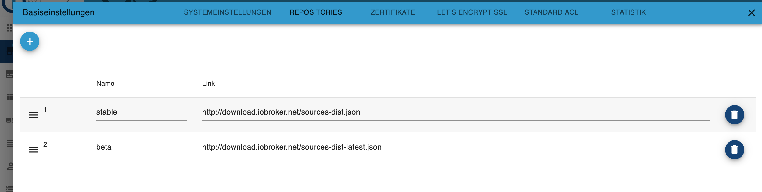

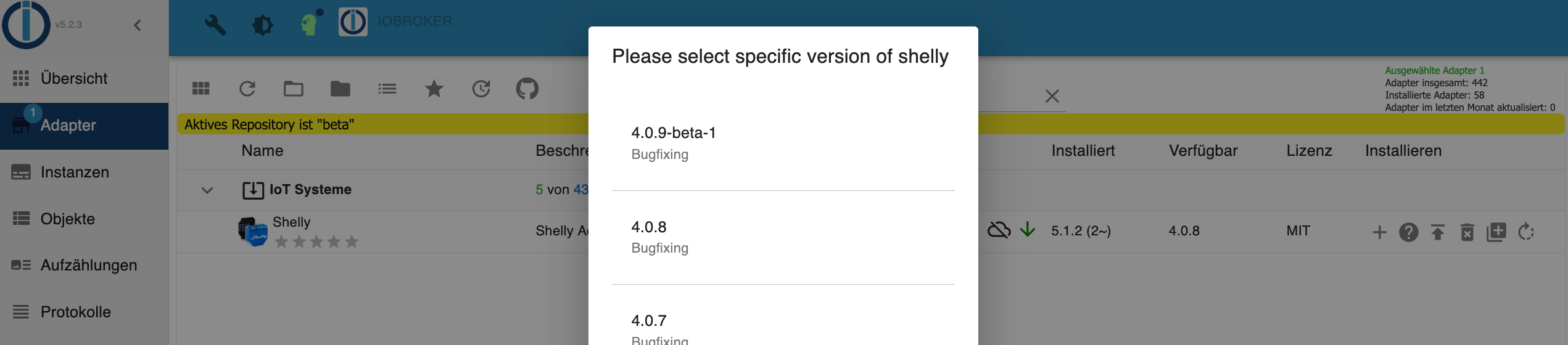

                              @haus-automatisierung ; @da_Woody
                              Verständnisfrage: Wenn Ihr vom beta Repo. redet, dann meint Ihr doch das Repo., welches hier hinterlegt ist - oder?
                              Und hier ist die v5.2.0 nicht vorhanden:
                              Könnt Ihr da mal Licht ins Dunkel bringen?
                              LG,
                              w00dy

                                SpacerX
                                wrote on last edited by
                                @w00dy
                                Das Repo auf Beta stellen. Aktualisiere dann mal die Adapteransicht.

                                      w00dy
                                      wrote on last edited by w00dy
                                      @spacerx Das Repo steht auf beta, siehe 2. Bild. Aktualsieren bringt keinen Unterschied.
                                      @thomas-braun
                                      Die Ausgabe stimmt mit der in Bild 1 hinterlegten Repos überein. Außer "influxdb" wird mir kein weiteres Update angezeigt.
                                      pi@ioBroker:~ $ iobroker repo list
                                      stable      : http://download.iobroker.net/sources-dist.json
                                      beta        : http://download.iobroker.net/sources-dist-latest.json
                                      Active repo: beta
                                      pi@ioBroker:~ $ iobroker upgrade -i
                                      This upgrade of "influxdb" will introduce the following changes:
                                      -> 2.2.0:
                                      Added option to store metadata (q, ack, from) as tags instead of fields for Influx 2.x - see README!
                                      Failure to update/set retention policy will now cause warning instead of error/restart, to support more restrictive DB setups
                                      (Excodibur/Apollon77) Bug fixes and adjustments
                                      -> 2.1.1:
                                      IMPORTANT: The adapter now requires Admin 5.1.15+ and js-controller 3.3+! For other admin or js-controller versions please use the former v1.9.5 of thi adapter.
                                      Added InfluxDB 2.0 support
                                      Adjust Retention handling on Database level to work for InfluxDB 1.x and 2.x
                                      Removed retention options on datapoint level because never worked and also not supported really by InfluxDB anymore
                                      BE CAREFUL: THIS IS A MAJOR UPGRADE, WHICH WILL MOST LIKELY INTRODUCE BREAKING CHANGES!
                                      Would you like to upgrade influxdb from @1.9.5 to @2.2.0 now? [(y)es, (n)o]: n
                                      No upgrade of "influxdb" desired.
                                      pi@ioBroker:~ $
                                      @da_Woody Doch, ist auf v5.2.2
                                      EDIT: Habe die 5.2.0 jetzt über die Katze installiert. Dennoch würde mich interessieren, warum die Version mir nicht im beta Repo angezeigt wird.
                                      LG,
                                      w00dy
                                      Thomas BraunT haus-automatisierungH 2 Replies Last reply

                                        da_Woody
                                        @w00dy sagte in Shelly Adapter 5.2.0 für Plus- und Pro-Geräte erweitert:
                                        hab ich gesehn. hast du auch mein bild gesehn? hab extra unterstrichen das bei mir dort was anderes steht...
                                        dann stimmen deine repo verzeichnisse nicht...
                                        gruß vom Woody

                                        • W w00dy
                                          @thomas-braun
                                          Active repo: beta
                                          -> 2.2.0:
                                          -> 2.1.1:
                                          pi@ioBroker:~ $
