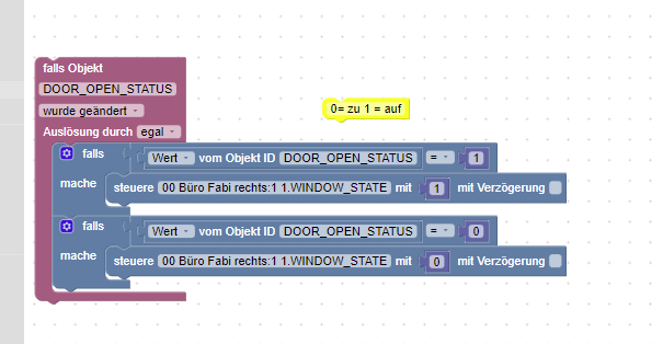

    Mit Blockly bekomme ich es hin, hier gibt es das "Steuere" Element. 8dd64071-ddfd-45bd-acf5-b028375a4db6-image.png

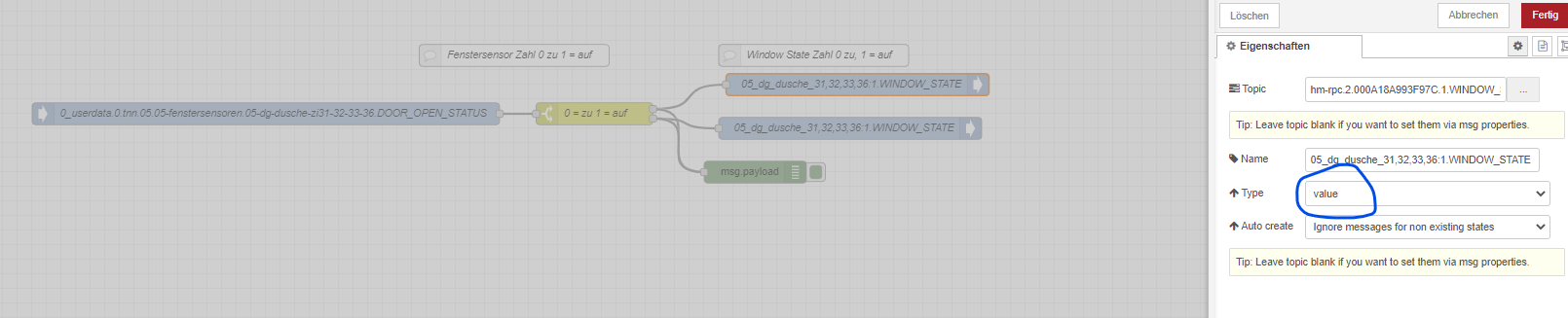

    Mit Node Red klappt es einfach nicht. Der Wert wird nicht angenommen und bei der nächsten Änderung sofort wieder überschrieben, trotz Versuche vom Typ Value oder Comment

    Falls es nicht gehen sollte, kann ich den Blockly so umschreiben dass es nur einmal die ID Door Open Status und einmal das Thermostat gibt?
    Irgendwie mit: Wenn Door Open Status hat sich geändert und ist "1" mache
    Thermostat Status Fenster "auf" sonst "zu"

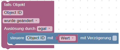

      @flehmann1234 sagte: Blockly so umschreiben dass es nur einmal die ID Door Open Status und einmal das Thermostat gibt?
      Wert unter "Trigger":

        @flehmann1234
        Du musst in jedem Fall ein command nehmen und wahrscheinlich hast Du die String-Konvertierung im Adapter eingeschaltet und der Datenpunkt braucht eine Zahl. Musst halt schauen, welchen Datentyp Du brauchst .

          @mickym
          Hallo @mickym,
          genau das war die Lösung!! Der String im Adapter... Wäre ich im Leben nicht darauf gekommen...
          Tausend Dank, Grüße
