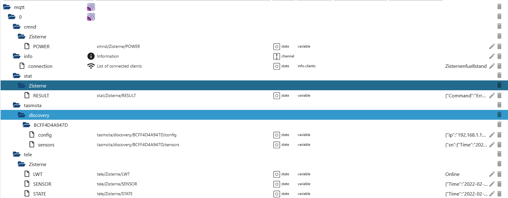

    ich habe mir nun einen Wemos D1 Mini (Tasmota) mit einem SRT04T Modul zum Messen meines Zisternenwasserstands zusammen gebastelt. Funktioniert auch (obgleich die Messwerte immer stark hin-und her springen zwischen 25 cm und 1,8 m etwa), nur mit dem Senden der Daten per MQTT komme ich noch nicht ganz klar. Ich bekomme diverse Wert bereits übermittelt, aber eben nicht den Meßwert.
    Ich vermute ich muss in der Konfiguration des Wemos noch was anpassen, kenne ich mit dem aber nicht aus. Das Template sieht wie folgt aus. Kann mir einer einen Tipp geben?

      @joergh
      ändere mal die GPI0 Einstellung wie hier
      J 1 Antwort Letzte Antwort
      • Ralla66R Ralla66
        @joergh
        JoergH
        @ralla66 Danke. Problem hat sich gerade gelöst. Er legt keine eigenen Datenpunkte an, aber unter tele/Zisterne/Sensor ist der Wert in dem Datenstring enthalten, wie ich festgestellt habe.
