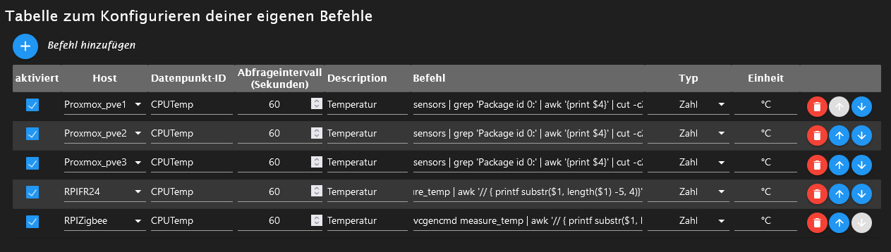

        @frana120500
        Du kannst beispielsweise den linux-control Adapter zum Auslesen der Temperatur verwenden.
        Mit dem Adapter kannst Du Befehle an den Pi senden und es wird ein entsprechender Datenpunkt erstellt und befüllt.
        Hier die Zeile zum Holen der Temperatur:
        vcgencmd measure_temp | awk '// { printf substr($1, length($1) -5, 4)}

                  @meister-mopper Darf ich noch fragen woher du die Befehle aus deiner Tabelle hast um z. B. die CPU Temp deines Proxmox Servers auszulesen?
                  • frana120500F frana120500
                    Meister MopperM Online
                    Meister Mopper
                    @frana120500 sagte in Temperatur eines Pi im Netzwerk in Iobroker:
                    Weiß ich schon gar nicht mehr, ich denke aber, es war hier aus dem Forum. Aber diese Infos gibt's wie Sand am Meer im Netz 😉
