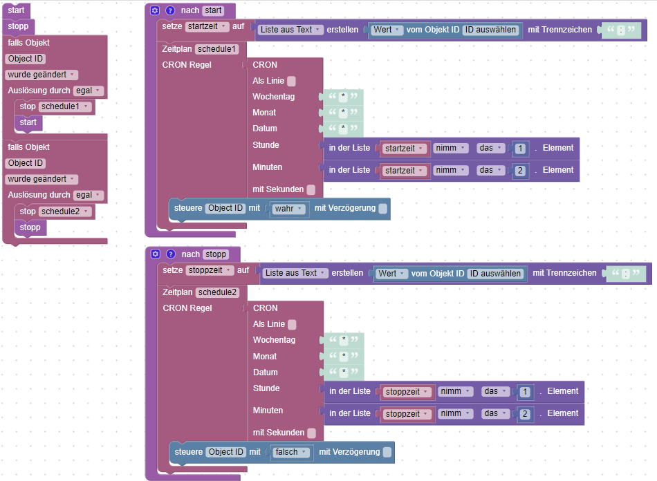

        wrote on last edited by
        @dominik-braun82 sagte: Möglichkeit die beiden Uhrzeiten in VIS einzugeben und IO broker prüft ob wir uns aktuell innerhalb des Zeitraumes befinden und schaltet je nachdem eine Systemvariable der CCU.
        Vorschlag:
        1 Reply Last reply

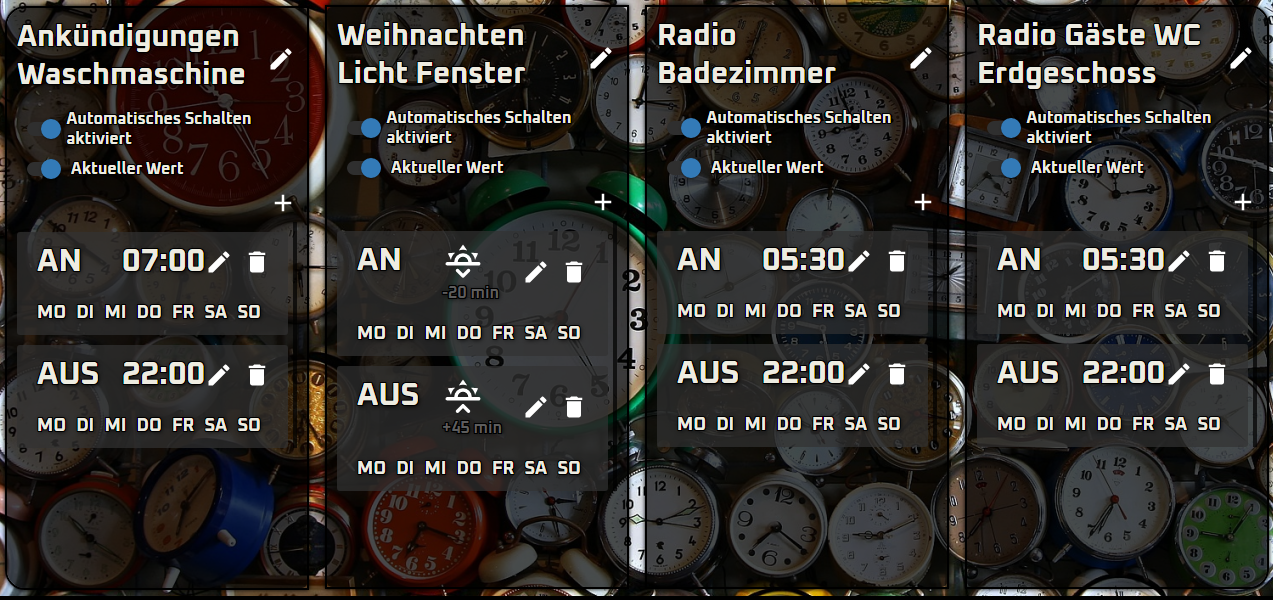

            @dominik-braun82 Es gibt den Adapter "Zeitschaltuhr" (auch time-switch genannt),
            https://github.com/walli545/ioBroker.time-switch
            der kann das alles:
            ich hab da zwar nur 2 Einträge pro Zeitplan, da kann man aber auch mehr hinterlegen
            Es wird dann ein Datenpunkt zwischen true/false umgeschaltet, das kann auch direkt ein Switch sein, z.B. eine schaltbare Steckdose. Oder ein eigener Datenpunkt den du dann weiter auswertest.
            Wie du siehst kann der Uhrzeiten sowie Sonnenaufgang und Sonnenuntergang, das ganze mit Wochentagen kombiniert wenn man will. Und ein Widget über das das ganze konfiguriert wird.
