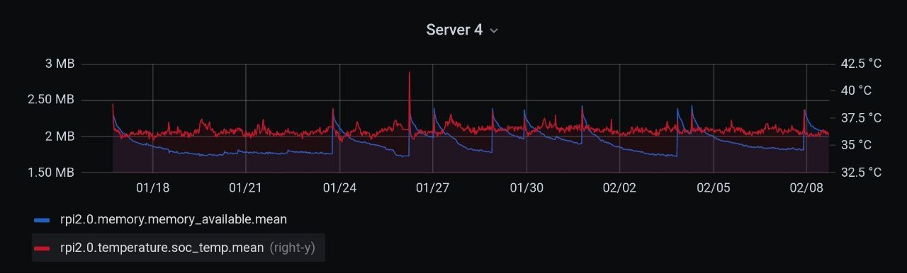

    Hallo Zusammen,
    mein Raspi4 mit M2-USB-SSD bleibt alle 2 Tage hängen.
    Nachdem ich nach fast 2 Jahren Dauerbetrieb eine neue SSD und ein aktuelles Betriebssystem installiert habe, hängt sich der Raspi4-4 ca. jeden 2 Tag auf. IObroker hab ich über ein Backup rekonstruiert.
    Nach Absturz ist der Raspi auch via ssh nicht mehr erreichbar.
    Auf dem Gerät ist IOBroker, InfluxDB und Grafana installiert. Was letztendlich den Absturz verursacht weiß ich nicht.
    Somit habe ich bei jedem Absturz die Log Dateien gesammelt. (Iobroker.log; daemon.log; syslog; auth.log; kern.log; debug; user.log)
    Auch nach langem Studium, kann ich vor dem Absturzzeitpunkten keine verdächtigen Hinweise finden.
    Komisch finde ich, dass zum Absturztermin jeweils ein Bootvorgang in die kern.log geschrieben wird.
    Jetzt machte es wahrscheinlich wenig Sinn hier die Logs zu Posten.
    Vielleicht kann mir jemand Tips zu potenziellen Hinweisen geben, oder ich hole ein Posting nach.
    Für ein paar Tips von Raspi/Unix Fachleuten wäre ich dankbar.
    Speicherverlauf zwischen den Abstürzen (senkrechte Spitzen)
    nach 6 Monatigem Betrieb lief er bei ca. 1MB vorher noch stabil
    BTW: der Telegram Adapter meldet sich immer noch beim Absturz ab.

      Hallo Zusammen,
