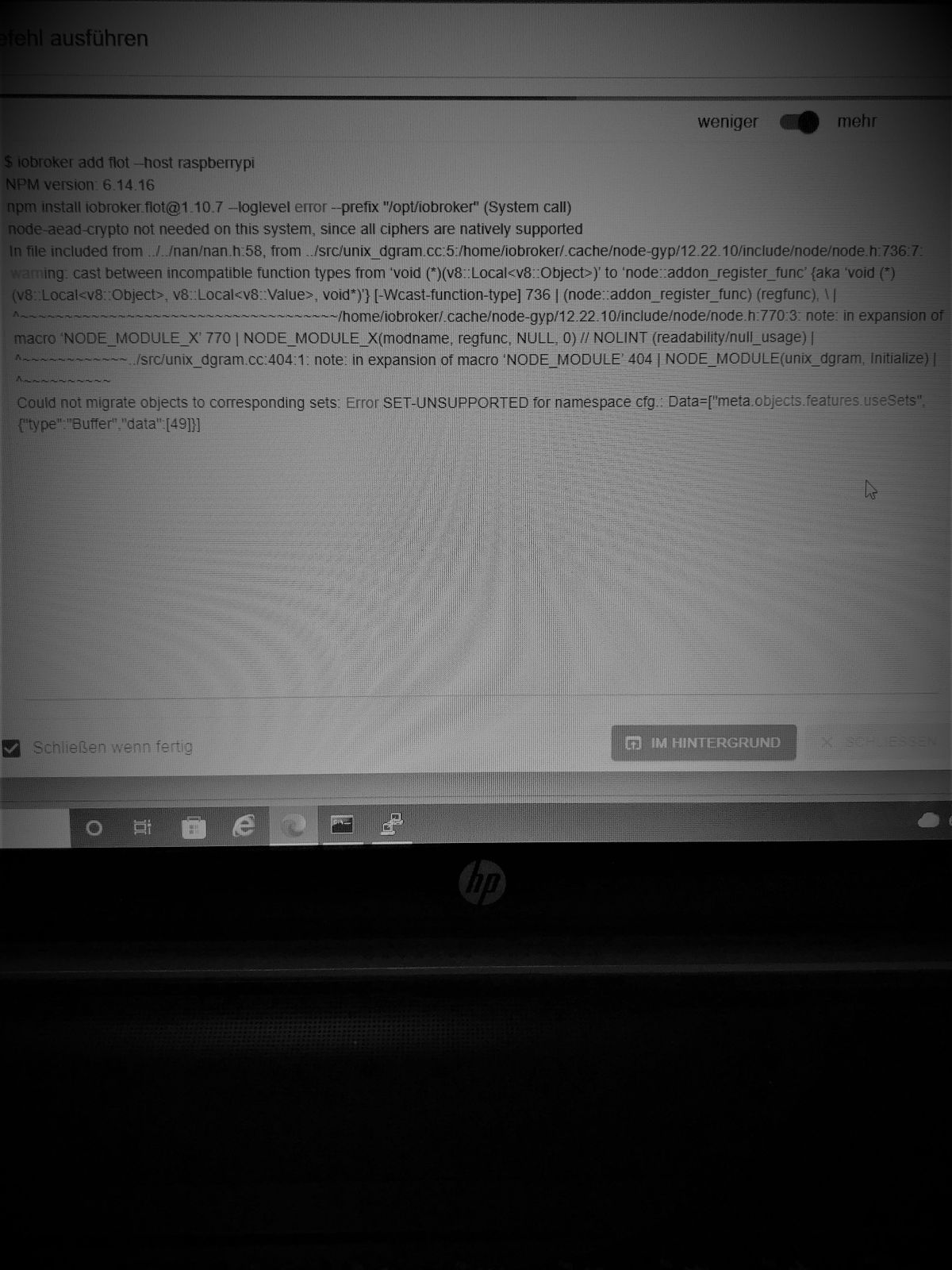

          wenn ich den adapter installiere steht das zum schluss Error SET-UNSUPPORTED for namespace cfg.: Data= "Meta.objects.features.useSets type.Buffer, data :49

              Mit solchen Schnipseln kann niemand was anfangen. Das LogFile spuckt deutlich mehr aus.
              Mit verwackelten Handybildern kann auch keiner was anfangen.
