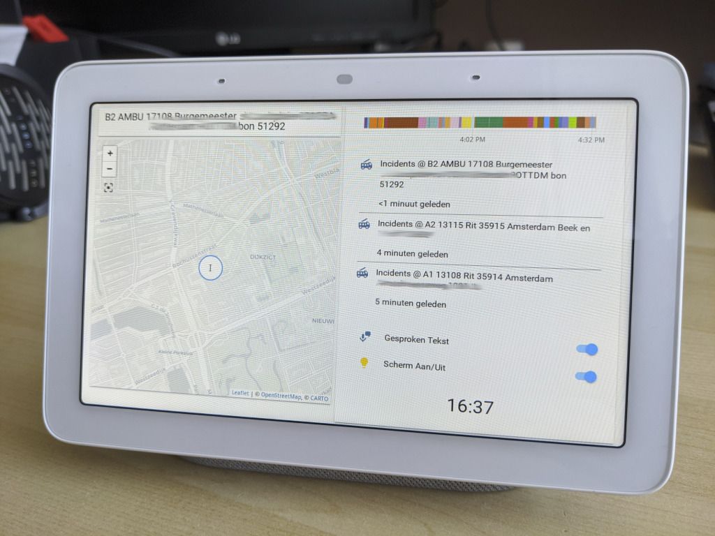

        @gluecksmann said in Hardware für Feuerwehr Pieper:
        Pieper der Feuerwehr
        Erinnerte mich an den Brandweer Rooster von unseren holländischen Nachbarn. Da gab es mal vor ein Jahr ein Video aus der Feuerwache dazu, inklusive obligatorischen Alarm während der Liveschalte 🚒 👨‍🚒
        Wobei die ein bisschen mehr machen/können als nur "piepsen":
