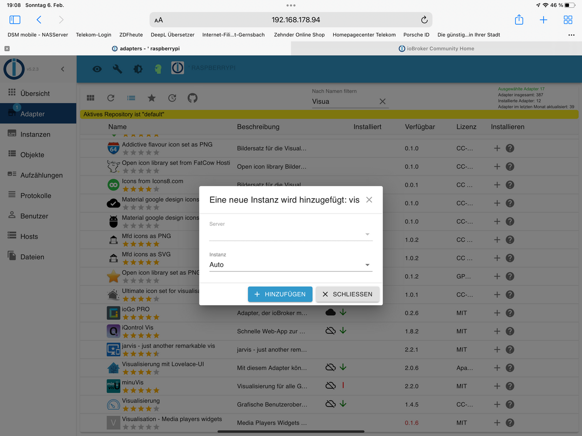

    @homoran ich kann bei der Abfrage vor der Installation keinen Host angeben
    • T Thomas 7
      @thomas-7 sagte in VIS Installationsproblem:
      mach mal bitte einen aktuellen Screenshot

          Thomas 7

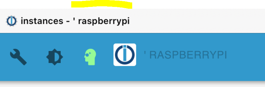

            Cannot add instance to non-existing host "'"
            hast du keinen host angegeben?
            oder besser
            hast du einen angegeben mit Namen '
            GlasfaserG Offline
            GlasfaserG Offline
            Glasfaser
            @homoran sagte in VIS Installationsproblem:
            Er hat Ihn so benannt
            ' RASPBERRYPI
            HomoranH T 2 Antworten Letzte Antwort
            • T Thomas 7

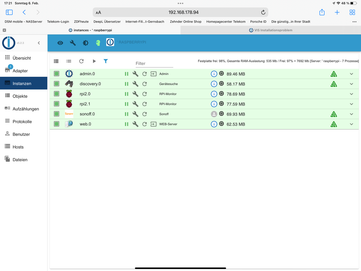

              @thomas-7 dein Problem ist der ungültige Hostname, der beginnt mit einem '
              • GlasfaserG Glasfaser
                ' RASPBERRYPI
                  ' RASPBERRYPI
                  Thomas 7
                  @glasfaser ich konnte in dem Menü leider nichts eintragen
                  • T Thomas 7
                    #21
                    Ja!
                    du musst eh nochmal alles aufsetzen.
                    Dein Raspberry hat einen unzulässigen Namen.
                    Mit viel glück kannst du ihn mit sudo raspi-config umbenennen
                    Danach musst du mit
                    iobroker stop
                    iobroker host this
                    iobroker start
                    dem ioBroker den neuen Namen mit teilen
                    Mit Glück klappt das.
                    Ich würde aber den Pi neu aufsetzen
