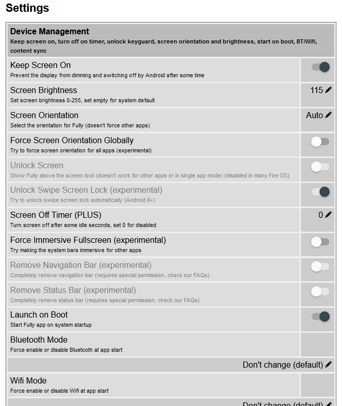

      @soc sagte in Störendes Vis reconnect (regelmässig auf Tablet):
      Der Bildschirm geht an sobald eine Bewegung erkannt wird
      da liegt wahrscheinlich das Problem, mein Bildschirm ist immer an, da läuft ein Bildschirmschoner
      folgedessen, gibt es soviel ich weiss, im fullybrowser entsprechende Einstellungen, zwecks reconnct
      wird der Bildschirm ausgeschaltet oder nur dunkel(brightness 0) gestellt?

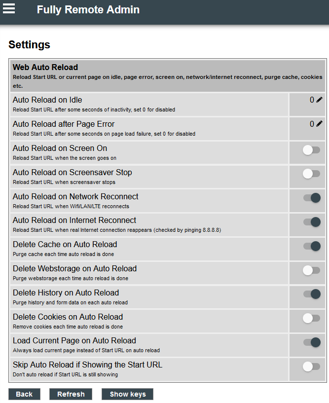

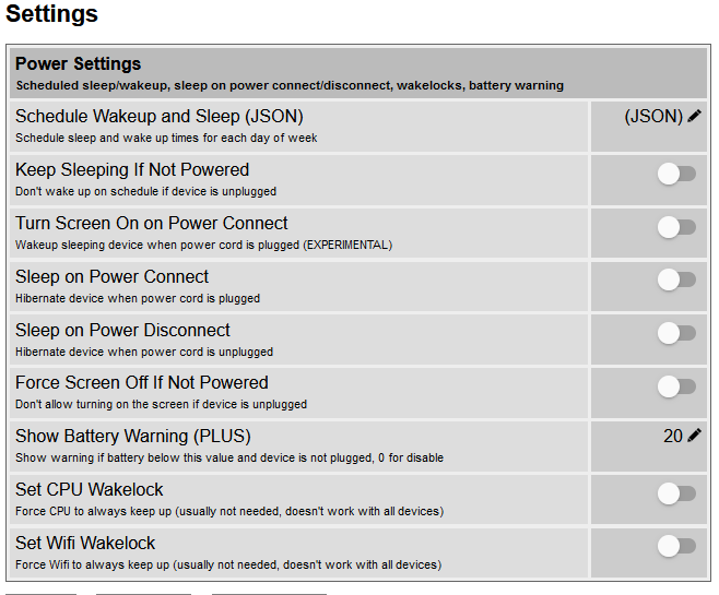

      im fully habe ich
      7a6feb26-93bb-4445-8958-9a55f1a76730-grafik.png fe5c5d84-5a26-4c09-8e48-d8004d985588-grafik.png 8de40ab6-846a-4084-b4ca-a20c300e0fbe-grafik.png

        @crunchip Habe mal ein paar deiner Einstellungen übernommen.
        Leider kann ich bei meinem Tablet (Android 8.0) kein Screensaver unter Einstellungen einstellen. Mir fehlt dort die Möglichkeit Erweitert auszuwählen.
        Ich finde unter Anzeige keinerlei Einstellungen hierfür.
        Somit kann ich nur über FKB den Screensaver verwenden.

          @crunchip Mit deinen Einstellungen und der Nutzung des FKB Screensaver hat es nun funktioniert.
          Keine reconnect mehr.
          DANKE !!!
