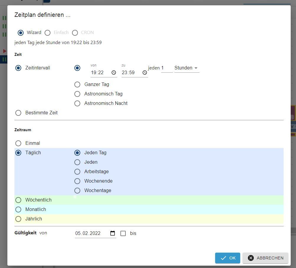

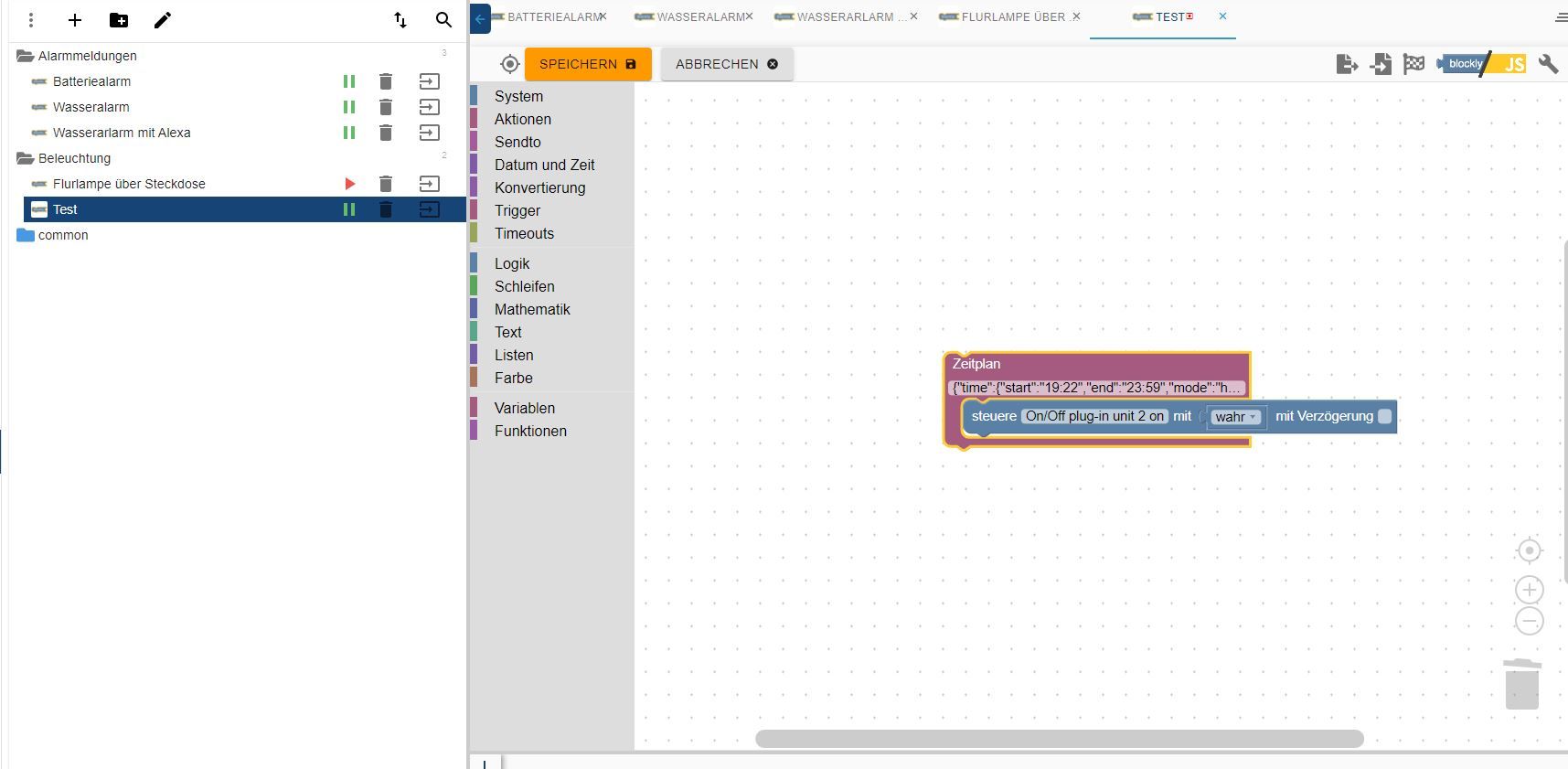

      ich möchte eine Lampe zu einer bestimmten Zeiten täglich ein - u. ausschalten.
      Leider bekomme ich diesen sicherlich einfachen Skript nicht hin.
      Wo ist der Fehler, was muss geändert werden?
      Hier mein erstellter Skript
      So habe ich es eingestellt

          @stephan1966
          Stell mal statt Interval auf bestimmter Zeitpunkt um.
          Und dann zwei Zeitpläne setzen
          Einmal mit der Einschaltzeit und dann den Datenpunkt auf wahr setzen (so wie oben)
          und dann einen zweiten Zeitplan mit bestimter Zeitpunkt wo du die Ausschaltzeit eingibst und dort dann den Datenpunkt auf falsch setzen.
          • S
            Stephan1966 @Dicken last edited by
            @dicken
            So hat es funktioniert, Danke!
