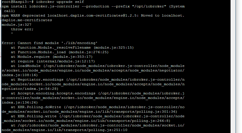

    wollte heute Abend mal soeben schnell den admin-Adapter von der Version 1.6.12 auf 1.7.0 updaten. Hat leider nicht so problemlos geklappt wie gewöhnlich. Der Screen-Shot zeigt eine Menge Fehlermeldungen, die mir leider nichts sagen, aber hoffentlich einem von euch.
    Habe anschließend versucht, die alte admin-Version wieder zu installieren. Das brachte genauso viele Fehlermeldungen.
    Bin ziemlich ratlos. Kann mir jemand helfen? (Mein iobroker läuft auf einem Raspi 2)

      Sorry! Ich kann Entwarnung geben. Es läuft wieder alles. :D Ich musste allerdings den js-controller noch einmal neu installieren.

        Guten Abend,
        bei mir das gleiche.
        Auf einem Cubie mit Node Vers. 6.x
        Auf der Konsole nochmals probiert.
        da sagt der npm Error Code 1
        Clean wurde vorher natürlich gemacht.
        Probiere gerade wie mein Vorgänger den js-Controller neu zu installieren.
        Mal sehen ob es klappt.
        Das System war dann übrigends nicht ganz weg. Ließ sich noch starten, aber keine Webansicht.
        2. Versuch wieder Fehler
