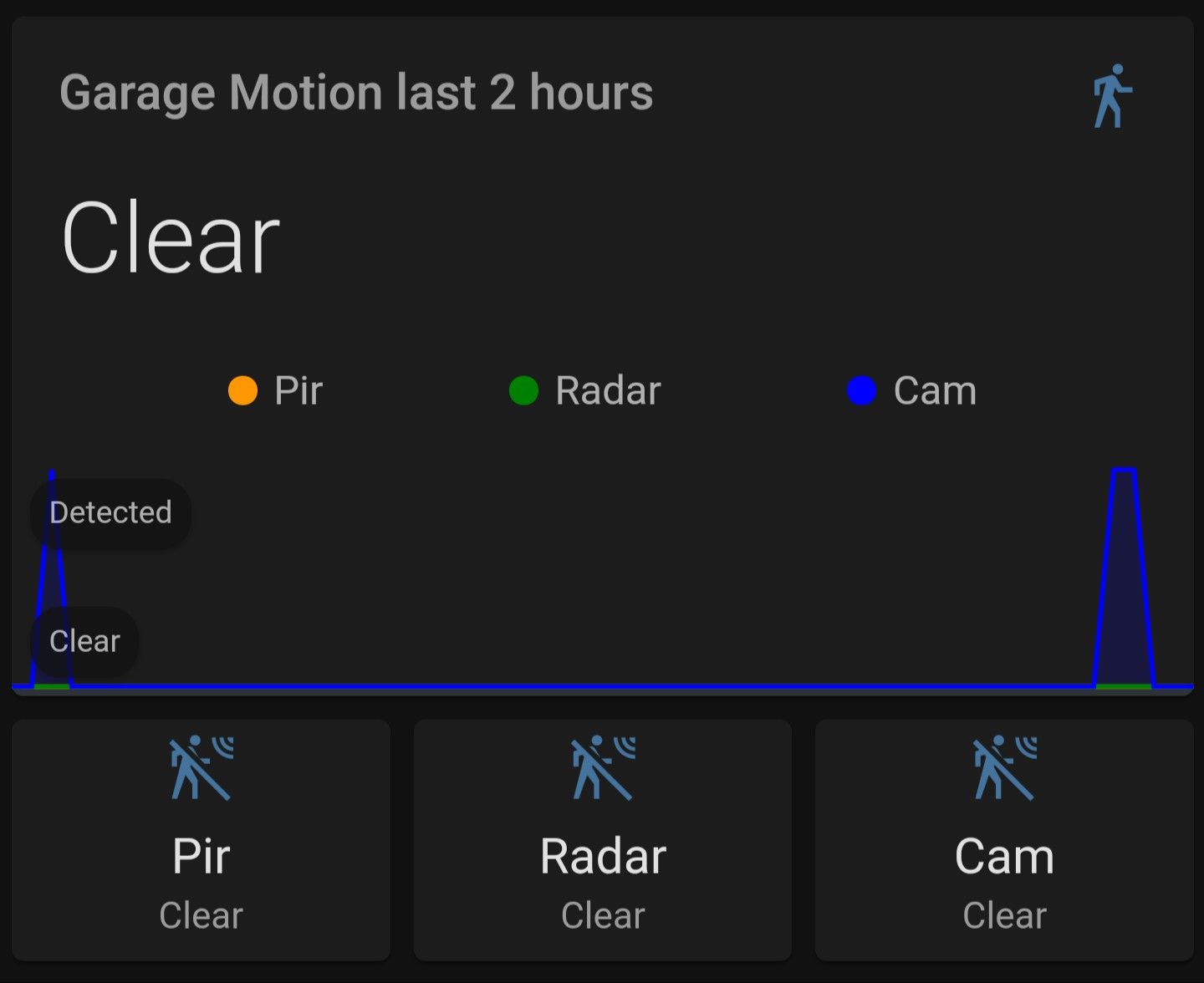

                  @homoran said in Bewegungsmelder für den Außenbereich:
                  einen teuren RADAR-BWM
                  Oder einen billigen (DIY). Radar Module gibt schon für um die 50 cent (rcwl-0516) dazu einen ESP und schon hat man einen BWM auf dem man direkt lokal filtern kann.
                  Ich habe sowas bei mir an der Garage installiert (auch für Beleuchtung) und kombinieren den Radar Sensor noch mit einem klassischen PIR sowie einer Humandroidenerkennung die in einer Kamera integriert ist.
                  Aktuell noch Testphase aber meine Idee war eine Aktion auszulösen wenn sich in einem bestimmten Zeitraum mindestens 2 Sensoren einig sind...
                  Oft sind sie das nicht und dir Kamera hält u.a. Katzen gerne für Menschen:
