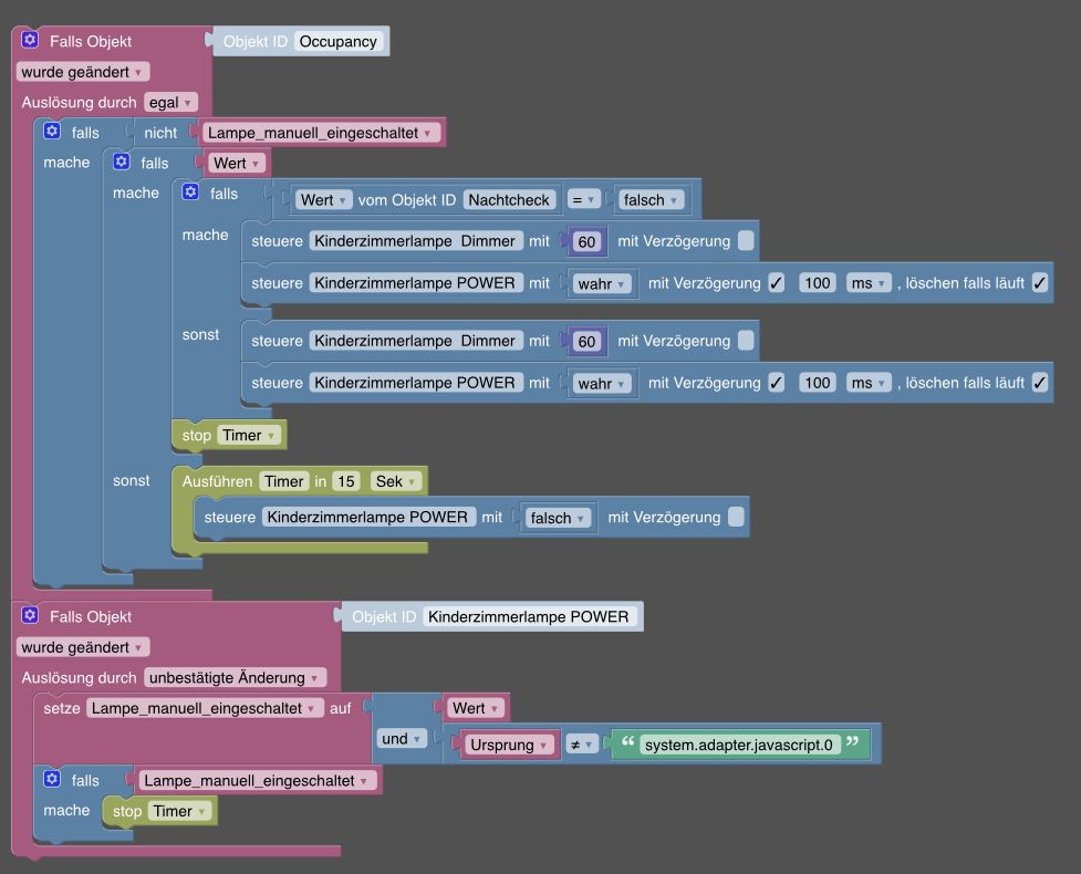

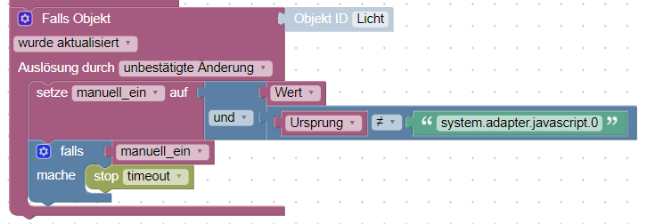

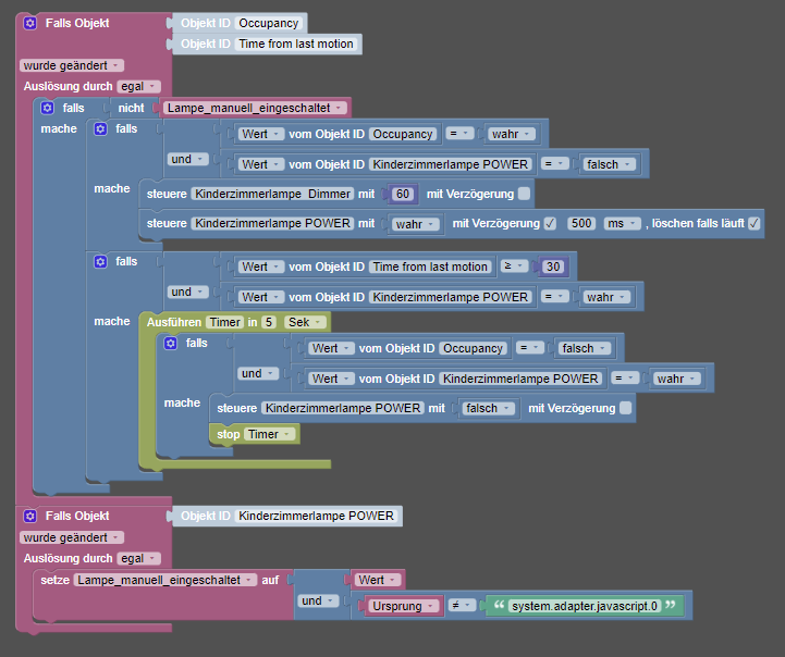

    @smarthome2020 sagte: So ist die Variable zwar mit einer Info gefüttert, die aber dann gar nicht weiter genutzt wird?
    Lampe_manuell_eingeschaltet wird an zwei Stellen im Skript geprüft.

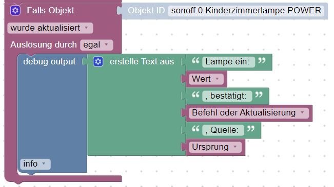

    Prüfe mal mittels Log-Ausgabe mit welchen Eigenschaften Alexa die Lampe einschaltet:
     <variables>
       <variable id="`F$W^to?v_+Mu_sf53:N">Lampe_manuell_eingeschaltet</variable>
       <variable type="timeout" id="Timer">Timer</variable>
     </variables>

               <statement name="STATEMENT">
                 <block type="debug" id="?*[#%ev=0dk;?{hHM;BE">
                   <value name="TEXT">
                     <shadow type="text" id="=%iyyg|9YIgwYwX@J{m*">
                     </shadow>
                     <block type="text_join" id="r?#.g0F0-3J2.Jm.viEA">
                       <mutation items="6"></mutation>
                       <value name="ADD0">
                         <block type="text" id="nSK!os%Y_q01Ild=FJ}E">
                           <field name="TEXT">Lampe ein: </field>
                         </block>
                       </value>
                       <value name="ADD1">
                         <block type="on_source" id="|0m8F4.)5bcLeql`ew-M">
                         </block>
                       </value>
                       <value name="ADD2">
                         <block type="text" id="phz=TXZef4!Dko8n=G!j">
                           <field name="TEXT">, bestätigt: </field>
                         </block>
                       </value>
                       <value name="ADD3">
                         <block type="on_source" id="?)3?GVa~=_`UT6j6.Lm9">
                           <field name="ATTR">state.ack</field>
                         </block>
                       </value>
                       <value name="ADD4">
                         <block type="text" id="Es.W2Onvi60Yjn#jEc57">
                           <field name="TEXT">, Quelle: </field>
                         </block>
                       </value>
                       <value name="ADD5">
                         <block type="on_source" id="f:fC_mmIa%6noJp]Qd=(">
                           <field name="ATTR">state.from</field>
                         </block>
                       </value>
                     </block>
                   </value>
                 </block>
               </statement>

    smarthome2020
    #21
    Damit wir mit dem gleichen Skript arbeiten.... Habe deines noch um die Info mit dem Timeout ergänzt.
      <variables>
      </variables>

    Ergebnis:
    1. Ich gehe ins Zimmer--> BWM schaltet die Lampe an, aber nicht aus

    1. Ich schalte die Lampe über Alexa ein und nach einiger Zeit wieder aus über Alexa:
    14:30:16.786	info	javascript.0 (842) script.js.Peripherie.Lampen.Maras_Zimmer.Test: Lampe ein: true, bestätigt: true, Quelle: system.adapter.sonoff.0
    14:30:30.731	info	javascript.0 (842) script.js.Peripherie.Lampen.Maras_Zimmer.Test: Lampe ein: false, bestätigt: true, Quelle: system.adapter.sonoff.0
        <variables>
        </variables>
        <block type="on_ext" id="*+LWvR9x0(v4w60=to?1" x="138" y="-162">
          <value name="OID0">
            <shadow type="field_oid" id="#0Pe?QmkrwGg;@a)yTBh">
              <field name="oid">zigbee.0.00158d00047b9993.occupancy</field>
            </shadow>
          </value>
            <block type="controls_if" id="Tp1k`tjdQjZard`)iZEp">
              <value name="IF0">
                <block type="logic_negate" id="j4MgM)}nn]hu{(Db[|d)">
                  <value name="BOOL">
                    <block type="variables_get" id="5f$){THuc4/Eb9k-q{gF">
                      <field name="VAR" id="`F$W^to?v_+Mu_sf53:N">Lampe_manuell_eingeschaltet</field>
                    </block>
                  </value>
                </block>
              </value>
              <statement name="DO0">
                <block type="controls_if" id="lNu~B^QbjXmM(vE)5(;+">
                  <value name="IF0">
                    <block type="on_source" id="GI(yPzZ$4s.)eqe~{GhR">
                    </block>
                  </value>
                    <block type="timeouts_cleartimeout" id="UBp2f8jER$h~~WOVohp-">
                      <field name="NAME">Timer</field>
                      <next>
                        <block type="control" id="0rkfos]M(Iz9yOiOJ2]-">
                          <field name="OID">sonoff.0.Kinderzimmerlampe.Dimmer</field>
                          <value name="VALUE">
                            <block type="math_number" id="Y~QCC3q4.#;5@`KV8TH`">
                              <field name="NUM">60</field>
                            </block>
                          </value>
                          <next>
                            <block type="control" id="mlKt=@ZHH9C$twZog5M@">
                              <mutation xmlns="http://www.w3.org/1999/xhtml" delay_input="true"></mutation>
                              <field name="OID">sonoff.0.Kinderzimmerlampe.POWER</field>
                              <field name="DELAY_MS">100</field>
                              <field name="UNIT">ms</field>
                              <field name="CLEAR_RUNNING">TRUE</field>
                                <block type="logic_boolean" id="dNH7K{%E,s;r7f=GM_n/">
                                </block>
                              </value>
                            </block>
                          </next>
                        </block>
                      </next>
                    </block>
                  </statement>
                  <statement name="ELSE">
                    <block type="timeouts_settimeout" id="o=wP0PZM]mCAg8sUou?O">
                      <field name="DELAY">15</field>
                        <block type="control" id="Zm$7J4:?m1v:cRULh@7y">
                            <block type="logic_boolean" id="q,}[{Vs4sT7^i|ZUFIsk">
                            </block>
                          </value>
                        </block>
                      </statement>
                    </block>
                  </statement>
                </block>
              </statement>
            </block>
          </statement>
          <next>
            <block type="on_ext" id="wX1WJnlnjny^_[e:7nen">
              <value name="OID0">
                <shadow type="field_oid" id=",U-sYv_4R!-e3dX8x_Bt">
                  <field name="oid">sonoff.0.Kinderzimmerlampe.POWER</field>
                </shadow>
              </value>
                <block type="variables_set" id="8oi6M;,Ms8vX(@Savk/u">
                    <block type="logic_operation" id="ZscD|@S{Z#OE[]gK{#S4" inline="false">
                      <field name="OP">AND</field>
                      <value name="A">
                        <block type="on_source" id="@oNqJ:3:`!p6cL3bONY~">
                        </block>
                      </value>
                      <value name="B">
                        <block type="logic_compare" id="niC]_crc_4`]d2qdbKY`">
                          <field name="OP">NEQ</field>
                          <value name="A">
                            <block type="on_source" id="G4cYNnn6W*bI^f-zlnNk">
                            </block>
                          </value>
                          <value name="B">
                            <block type="text" id="cy^(;3Aa,1gooWK}I_q-">
                              <field name="TEXT">system.adapter.javascript.0</field>
                            </block>
                          </value>
                        </block>
                      </value>
                    </block>
                  </value>
                  <next>
                    <block type="controls_if" id="p8Bj][[s#u6cP{/o]U6T">
                      <value name="IF0">
                        <block type="variables_get" id="6}z@V4Z2n,ra2;`ACX3E">
                        </block>
                      </value>
                        <block type="timeouts_cleartimeout" id="3GP+1z$BjhVXcRFKR8^+">
                        </block>
                      </statement>
                    </block>
                  </next>
                </block>
              </statement>
              <next>
                <block type="on_ext" id="pmaHi#^+HC1CpObIjp_]">
                  <value name="OID0">
                    <shadow type="field_oid" id="cQ;mnb$$IeoSEIoQCVzU">
                    </shadow>
                  </value>
                      <value name="TEXT">
                        </shadow>
                          <value name="ADD0">
                            </block>
                          </value>
                          <value name="ADD1">
                            </block>
                          </value>
                          <value name="ADD2">
                            </block>
                          </value>
                          <value name="ADD3">
                            </block>
                          </value>
                          <value name="ADD4">
                            </block>
                          </value>
                          <value name="ADD5">
                            </block>
                          </value>
                        </block>
                      </value>
                    </block>
                  </statement>
                </block>
              </next>
            </block>
          </next>
        </block>
      </xml>

      @smarthome2020 sagte in Steuerung WLAN Lampe mit BWM und Alexa:
      Die Lampe schaltet nicht durch das Skript ein, sondern direkt vom BWM! Andernfalls müsste als Quelle "Javascript" als erster Logeintrag kommen.
      Das erfolgt mit bestätigt = true. Somit lässt sich der Wunsch nicht realisieren:
      wenn ich die Lampe über den Bewegungsmelder eingeschaltet habe und dann die Lampe über den Alexa Einschaltbefehl nochmals „einschalte“ (Damit der Timer wegfällt), während diese noch brennt, dann geht die Lampe natürlich aus, da der Trigger für die Variable ja die Lampe an sich ist. Außerdem wird der Timer nicht gestoppt, da keine Bewegung da ist.
      Hast du da noch eine Lösung für ?
      Lösche mal den Timer-Stopp:
      S 1 Antwort Letzte Antwort

        @paul53 sagte in Steuerung WLAN Lampe mit BWM und Alexa:
        Über BWM (Lampe geht nicht von alleine aus):
        14:43:29.460	info	javascript.0 (842) script.js.Peripherie.Lampen.Maras_Zimmer.Test: Lampe ein: true, bestätigt: true, Quelle: system.adapter.sonoff.0
        14:43:29.517	info	javascript.0 (842) script.js.Peripherie.Lampen.Maras_Zimmer.Test: Lampe ein: true, bestätigt: false, Quelle: system.adapter.javascript.0
        14:43:29.584	info	javascript.0 (842) script.js.Peripherie.Lampen.Maras_Zimmer.Test: Lampe ein: true, bestätigt: true, Quelle: system.adapter.sonoff.0
        Über Alexa:
        14:45:34.405	info	javascript.0 (842) script.js.Peripherie.Lampen.Maras_Zimmer.Test: Lampe ein: true, bestätigt: true, Quelle: system.adapter.sonoff.0
        14:45:41.886	info	javascript.0 (842) script.js.Peripherie.Lampen.Maras_Zimmer.Test: Lampe ein: false, bestätigt: true, Quelle: system.adapter.sonoff.0

          @smarthome2020 sagte : Über BWM (Lampe geht nicht von alleine aus):
          Weil sie schon eingeschaltet war, bevor das Skript auf den BWM getriggert hat.

            #25
            Und wie soll das genau funktionieren? Die Lampe wird über das Skript geschaltet. Schalte ich das aus, geht keine Lampe an. :D
            Sonst hab ich hier nen Geist sitzen.
            Meine Erklärung für diese Logergebnisse ist, dass das Skript den Datenpunkt der Lampe im Sonoff-Adapter ändert, wodurch es dann so aussieht im Log, als wenn der Sonoff-Adapter die Lampe zuvor einschaltet.
            Oder liege ich da falsch?

              #26
              @smarthome2020 sagte: Oder liege ich da falsch?
              Wenn die Lampe durch das Skript eingeschaltet wird, muss der erste Logeintrag mit Quelle = Javascript sein, worauf der Sonoff-Adapter erst reagiert. Bei Dir weiß der Adapter schon ca. 60 ms vorher, dass eingeschaltet werden soll.

                #27
                Skurril. Mein System kann also in die Zukunft schauen?
                Also es läuft nur das eine Skript. Wenn ich es ausschalte, geht die Lampe auch nicht an.
                Was also kann ich nun tun?

                  #28
                  @smarthome2020 sagte: Was also kann ich nun tun?
                  Keine Ahnung, da bin ich mit meinem Latein am Ende.

                    #29
                    14:26:42.182	info	javascript.0 (842) script.js.Peripherie.Lampen.Maras_Zimmer.Test: Lampe ein: true, bestätigt: false, Quelle: system.adapter.javascript.0
                    Der Eintrag bedeutet:
                    Lampe ist an
                    Befehl oder Aktualisierung:
                    wurde nicht erteilt
                    --> aus Quelle: system.adapter.javascript.0
                    oder?

                      #30
                      @smarthome2020 sagte: Der Eintrag bedeutet:
                      Lampe ist an
                      Ja, und ack = false, also Befehl.
                        Lampe ist an
                        Aber die Lampe war bereits an, weshalb der untere Trigger "auf Änderung" nicht mehr reagiert.
                        smarthome2020
                        #31
                        Also finde ich alles sehr komisch. Hab gerade nochmal geschaut. Es läuft kein anderes Skript mehr.
                        Wie das so sein kann, weiß ich nicht.
                        Es ging halt damals alles, als der Thread entstanden ist. Und zwar einwandfrei.
                        Im Verlauf ging es dann aber auf einmal nicht mehr. Geändert hatte ich nichts.
                        • S smarthome2020
                          #32
                          @smarthome2020 sagte: Geändert hatte ich nichts.
                          Irgend etwas muss sich geändert haben.
                          Versuche es mal mit "wurde aktualisiert" und Verzögerung:
                           <variables>
                             <variable id="9U;#;v9^5RiyC(|[ql^J">sperre</variable>
                             <variable type="timeout" id="timeout">timeout</variable>
                           </variables>

                          • S smarthome2020
                            #33
                            @smarthome2020
                            Mit einer zusätzlichen Verzögerung sollte sich auch erreichen lassen, dass man mit Alexa nachträglich das Ausschalten verhindern kann.
                             <variables>
                               <variable type="timeout" id="sperre">sperre</variable>
                             </variables>

                            Anmerkung: Das beobachtete Verhalten kann ich mir nur dadurch erklären, dass der BWM direkt mit der Lampe kommuniziert - es ist ja beides Zigbee?
                            S 2 Antworten Letzte Antwort
                              @smarthome2020
                                @smarthome2020
                                Einschalten durch BWM und ausschalten geht wieder:
                                12:39:07.122	info	javascript.0 (842) script.js.Peripherie.Lampen.Maras_Zimmer.Test: Lampe ein: true, bestätigt: false, Quelle: system.adapter.javascript.0
                                12:39:07.126	info	javascript.0 (842) script.js.Peripherie.Lampen.Maras_Zimmer.Test: Lampe ein: true, bestätigt: true, Quelle: system.adapter.sonoff.0
                                12:39:07.214	info	javascript.0 (842) script.js.Peripherie.Lampen.Maras_Zimmer.Test: Lampe ein: true, bestätigt: true, Quelle: system.adapter.sonoff.0
                                12:39:37.031	info	javascript.0 (842) script.js.Peripherie.Lampen.Maras_Zimmer.Test: Lampe ein: false, bestätigt: false, Quelle: system.adapter.javascript.0
                                12:39:37.058	info	javascript.0 (842) script.js.Peripherie.Lampen.Maras_Zimmer.Test: Lampe ein: false, bestätigt: true, Quelle: system.adapter.sonoff.0
                                Ein- und Ausschalten durch Alexa ebenso:
                                12:41:12.364	info	javascript.0 (842) script.js.Peripherie.Lampen.Maras_Zimmer.Test: Lampe ein: true, bestätigt: true, Quelle: system.adapter.sonoff.0
                                12:41:46.140	info	javascript.0 (842) script.js.Peripherie.Lampen.Maras_Zimmer.Test: Lampe ein: false, bestätigt: true, Quelle: system.adapter.sonoff.0
                                • S smarthome2020
                                  @smarthome2020

                                       </block>
                                     </statement>
                                     <next>
                                         <value name="OID0">
                                           </shadow>
                                         </value>
                                           <block type="controls_if" id="o$C)KB=il6xv,F(ervF9">
                                             <value name="IF0">
                                               </block>
                                             </value>
                                               <block type="controls_if" id=";6vsXSD{(ALi`!4o5n,T">
                                                 <value name="IF0">
                                                     <field name="OP">EQ</field>
                                                     <value name="A">
                                                       </block>
                                                     </value>
                                                     <value name="B">
                                                       </block>
                                                     </value>
                                                   </block>
                                                 </value>
                                                   <block type="timeouts_cleartimeout" id="6?Dy!-?SqNrN$FAzHC#r">
                                                   </block>
                                                 </statement>
                                                 <value name="IF1">
                                                   <block type="logic_negate" id="zMFLfxuUL-PX?(;R:bUX">
                                                     <value name="BOOL">
                                                       <block type="variables_get" id="xtcFx63g`mqCNvir9V5D">
                                                         <field name="VAR" id="sperre" variabletype="timeout">sperre</field>
                                                       </block>
                                                     </value>
                                                   </block>
                                                 </value>
                                                 <statement name="DO1">
                                                   <block type="timeouts_settimeout" id="^FYtV({%+Q03;uE@A^8_">
                                                     <field name="DELAY">150</field>
                                                           <block type="logic_boolean" id=",ut1I0/Q=F#gKM*@=j`q">
                                                           </block>
                                                         </value>
                                                         <next>
                                                           <block type="timeouts_cleartimeout" id="XlRhaV;z0T8A6`_?r-V.">
                                                           </block>
                                                         </next>
                                                       </block>
                                                     </statement>
                                                   </block>
                                                 </statement>
                                                 <next>
                                                   <block type="controls_if" id="mYuFsDl5([p8enIRJdaW">
                                                     <value name="IF0">
                                                       <block type="logic_negate" id="6pAlh;.}.wrIo(7o2bce">
                                                         <value name="BOOL">
                                                           <block type="variables_get" id=";vfD/RPB=C)e_[|lIx{/">
                                                           </block>
                                                         </value>
                                                       </block>
                                                     </value>
                                                       <block type="timeouts_settimeout" id="@)DCOI1Sk3o3#n-G,O;z">
                                                         <field name="NAME">sperre</field>
                                                         <field name="DELAY">300</field>
                                                           <block type="variables_set" id="ZHkTO+B%PEujHe3Aj)$;">
                                                               <block type="logic_null" id="_A;q}fUmhB??ry%!Hl_K"></block>
                                                             </value>
                                                           </block>
                                                         </statement>
                                                       </block>
                                                     </statement>
                                                   </block>
                                                 </next>
                                               </block>
                                             </statement>
                                               <block type="variables_set" id="(0TmLV~o6x;z5/mzVV#P">
                                                   <block type="logic_boolean" id="#w+v-Gtx}MJnS*4v#J)u">
                                                   </block>
                                                 </value>
                                               </block>
                                             </statement>
                                             <next>
                                                 <value name="TEXT">
                                                   </shadow>
                                                     <value name="ADD0">
                                                       </block>
                                                     </value>
                                                     <value name="ADD1">
                                                       </block>
                                                     </value>
                                                     <value name="ADD2">
                                                       </block>
                                                     </value>
                                                     <value name="ADD3">
                                                       </block>
                                                     </value>
                                                     <value name="ADD4">
                                                       </block>
                                                     </value>
                                                     <value name="ADD5">
                                                       </block>
                                                     </value>
                                                   </block>
                                                 </value>
                                               </block>
                                             </next>
                                           </block>
                                         </statement>
                                       </block>
                                     </next>
                                   </block>
                                  </xml>
                                  #36
                                  @smarthome2020 sagte: Einschalten durch BWM und ausschalten geht wieder:
                                  Komisch: Jetzt kommt als Quelle "Javascript" zuerst - so wie es sein soll; danach aber zweimal die Bestätigung vom "Sonoff". Ist es nun immer so?
                                    smarthome2020
                                    #37
                                    Ja, geht noch nicht optimal. Ich kann gerade nicht simulieren, die Kleine schläft.
                                    Die ersten paar Male lief es wie es sollte, nun geht die Lampe nach BWM-Einschaltung nicht mehr aus.
                                    Ich werde später berichten.
