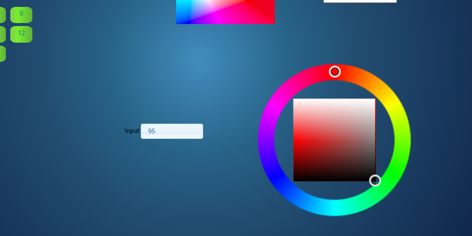

            @a200
            kannst du damit was anfangen ?
            in de vis:
            a200A 1 Antwort Letzte Antwort

              das wusste ich auch noch nicht...
              • liv-in-skyL liv-in-sky
                @a200
                in de vis:

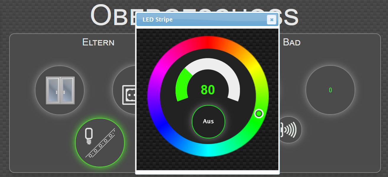

                    a200
                    schrieb am zuletzt editiert von a200

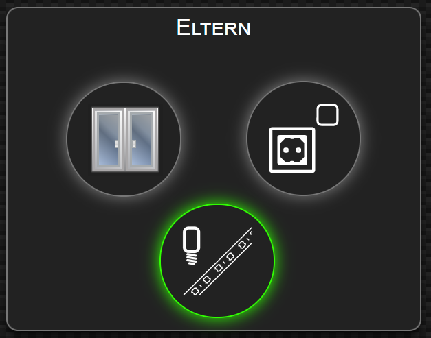

                    @supermicha Hab ich gemacht. Der Tipp mit dem Colorpicker von @liv-in-sky war Gold wert.
                    Das Feld mit dem LED-Stripe ist der "Schalter". Sind die LEDs an, dann zeigt die Farbe um den Schalter herum die aktuelle Farbe an.
                    004.png LED ist an
                    005.png LED ist aus
                    Wird der Schalter angeklickt erscheint ein Dialog:
                    001.png Farbring: Farbauswahl
                    Innerer Ring: Helligkeit. Dabei wird die jeweils aktuelle Farbe verwendet.
                    Kleiner Kreis: Ein/Aus Knopf
                    Screenshot 2022-02-02 133247.png Gesamteindruck
                    Meine einzige Sorge ist, wenn der Colorpicker in der Mitte, also das verdeckte Viereck, einen falschen Wert erhält, dann habe ich kaum eine Möglichkeit diesen zu ändern. Da muss ich mir noch was einfallen lassen.
                    IoBroker auf QNAP TS-451, Raspi und NUC
                    H 1 Antwort Letzte Antwort

                            @hipohop Klar.
                            Die verwendeten Datenpunkte sind:
                            esphome.0.E8DB84E3AF1D.Light.801952849.brightness - Hier wird die Helligkeit (0-255) gesetzt.
                            esphome.0.E8DB84E3AF1D.Light.801952849.state - Hier wird der Zustand abgefragt: true/false (ist an/ist aus)
                            esphome.0.E8DB84E3AF1D.Switch.647169867.state - Hier schalte ich die LEDs: true/false (ein/aus)
                            esphome.0.E8DB84E3AF1D.Light.801952849.colorHEX - Hier setze ich die Farbe (RGB)
                            Diese Datenpunkte kommen öfter vor und müssen überall durch deine DP ersetzt werden. Am besten im Editor mit cut/paste.
                            Wegen der Besonderheit von ESPhome muss ich den neuen Zustand in einem anderen DP setzen, als ich den auslese. Normalerweise dürften das aber die gleichen DP sein.
                            Melde dich, wenn du Fragen hast.

                                    @hipohop Klar.
