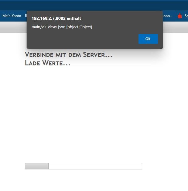

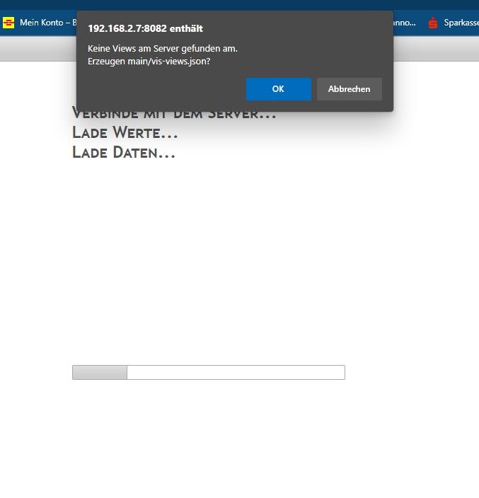

              I Offline
              I Offline
              IngoF_Hannover
              @sokomoto @arteck
              Hallo ich meinte diese Fenster:
              Lösung:
              Habe dem Docker jetzt ne eigene IP gegeben und dann ging es auf einmal.
              Die Ports waren an der Ursprünglichen IP aber frei.
              Trotzdem Danke!
