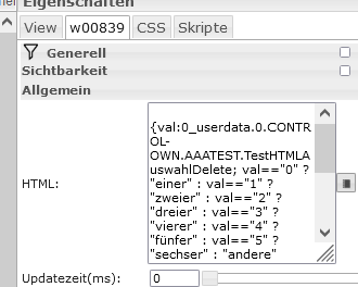

              @hg6806
              geht mit binding - du musst in diese formel deinen datenpunkt eintragen und anstatt "einer","zweier"... musst du deine werte eintragen
              das widget ist ein html standard widget. indem du im html feld die formel mit den geschweiften klammern einträgst
              beispiel:
              {val:0_userdata.0.CONTROL-OWN.AAATEST.TestHTMLAuswahlDelete; val=="0" ? "einer" : val=="1" ?  "zweier" : val=="2" ? "dreier" : val=="3" ? "vierer" : val=="4" ? "fünfer" : val=="5" ? "sechser" : "andere" }
              • liv-in-skyL liv-in-sky
                @hg6806
                beispiel:

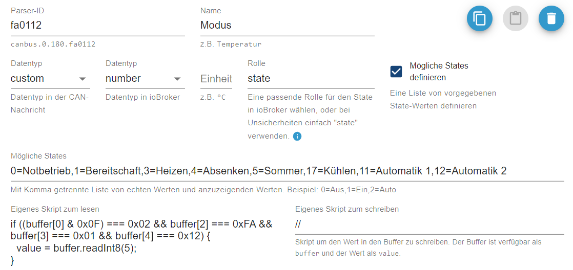

                          In den Parser states vom CAN Bus Adapter sind die ja eigentlich schon definiert:
                          • hg6806H hg6806
                            @hg6806 sagte: In den Parser states vom CAN Bus Adapter sind die ja eigentlich schon definiert:
                            Wenn Du die Texte zu den Werten automatisch haben willst, benötigst Du einen eigenen Datenpunkt vom Typ "string", der den aktuellen Text als Wert enthält und ein einfaches Skript.
                            const idCAN = 'canbus.0.abc';
                            const idText = '0_userdata.0.xyz';
                            setState(idText, getObject(idCAN).common.states[getState(idCAN).val], true);
                            on(idCAN, function(dp) {
                               setState(idText, dp.common.states[dp.state.val], true);
                            hg6806H 1 Antwort Letzte Antwort

                              hg6806H Offline
                              hg6806H Offline
                              hg6806
                              Stimmt, der Datentyp ist ja nur number.
                              Ich bin leider kein Programmierer, so verstehe ich nicht so ganz was du das vorgeschlagen hast.
                              Ist das ein Programm was ich so übernehmen und ausführen kann?
                              "canbus.0.abs" würde ich dann in dem Fall "canbus.0.180.fa0112" umbenennen?
                              "0_userdata.0.xyz" würde ich dann entspr. umbenennen und neu anlegen?
